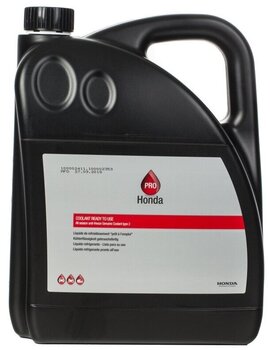

Подскажите, можно ли в Skyactiv G залить антифриз Honda Type 2?
Они сильно отличаются по составу?
Визуально канистры вообще одинаковые на оригинальный маздовский и хондовский, видимо разливают в одном месте.
Запросто. Промываете и заливаете. Проблем не будет.
