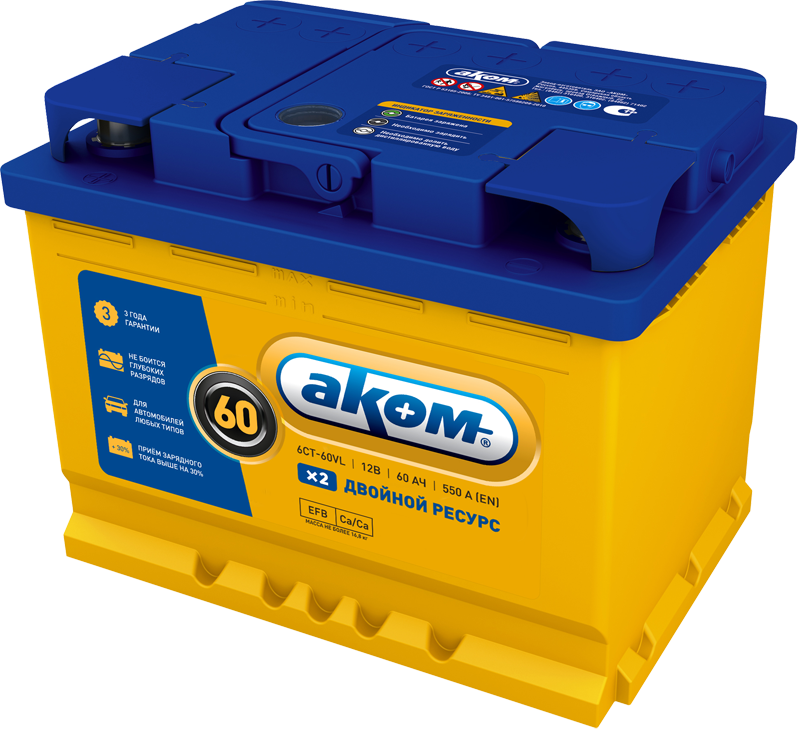

Аком продолжает расширять ассортимент.
Налажен выпуск новых АКБ АКОМ по технологии EFB, которая будет дешевле уже имеющегося АКОМ Ultimatum. Многих смущала цена Ультиматума, хотя она и дешевле импортных аналогов, но теперь EFB будет в среднем ценовом сегменте.
Ну что ж, Аком в очередной раз доказывает, что он лидер российского аккумуляторного рынка.
Сильная заява:  Характеристики новых АКБ - в 2,5 раза увеличенное число циклов запуска двигателя и втрое возросший срок службы - обеспечат как применение технологии EFB, так и собственные патенты группы компаний.
Есть ли опыт эксплуатации батареек с EFB технологией в АКОМах ? Интересно бы почитать тут. Хотя понимаю что реальные отзывы будут через год - два,но всё же.
А пока сам только что купил АКОМ с efb 65а/ч. посмотрим как будет работать.
