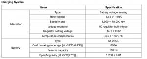

На моей такой системы заряда нет. Характеристики генератора прилагаю.
Так в том то и дело, что периодически не хочется его таскать в квартиру (категорически). Лет на пять купить и забыть, потом профилактически купить новый и снова забыть. Пусть даже он будет не с современной технологией. А постоянный недозаряд такая батарея у АКОМ наверное не долго стерпит и сократит срок ее службы
Причем тут АКОМ? ВСЕ импортные АКБ кальциевые, может и не все, но 99 %. Так что купишь ты любой другой АКБ Са-Са будет тоже самое. Не переживай ты так по этому поводу. Не хочешь регулярно заряжать, не заряжай, это дело каждого. Но в инструкции к любому АКБ написано, что при снижении плотности ниже 1,25, АКБ нужно зарядить. А плотность снижаться будет это точно, особенно если ездишь по городу постоянно.
Про 30% конечно они приврали.
