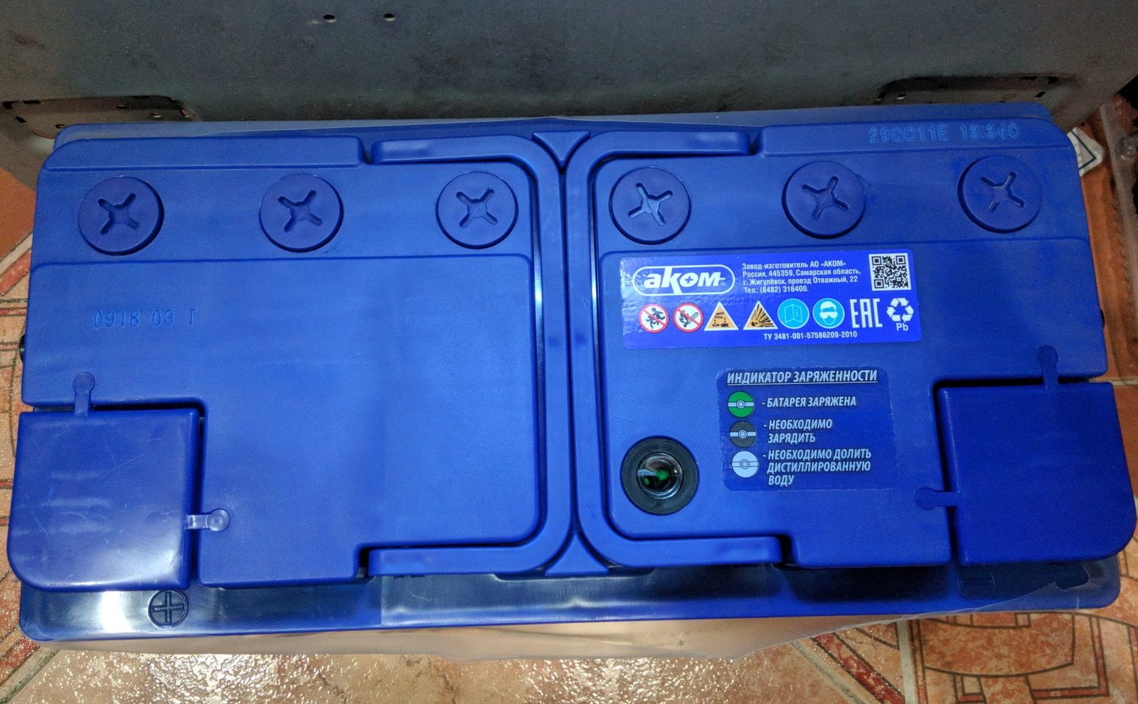

17.10.2018 купил АКБ емкостью 100А\ч. Произведена, судя по клеймам, 03 сентября 2018 года.
В магазине намеряли 12.6В... нууууу.... мы не лыком шиты - дома поставим на зарядку и всего делов-то...
Ага. как же я заблуждался. Пришел, почитал инструкцию, скрутил пробки иииии... электролита почти нет!
Во всех банках уровень болтается между 14 и 16мм от края пластин. Исходя из буклетика, должно быть 18-45мм, а исходя из рисок на корпусе.... тех же 3мм примерно не хватает до отметки "MIN".
Сразу же с просьбой разъяснения дальнейших действий и статуса гарантии написал на sales@akom.su(продажи) и akom-serviсe@akom.ru(сервис и гарантия), приложил фото - те пока хранят гордое молчание....

r.86 ну 45 мм - это конечно не для малой группы АКБ, это относится к большим АКБ. "Электролита почти нет" - это ты погорячился))) 14-16 мм есть, а минимум 18 мм по инструкции. А вообще странно. Не замечал за АКОМом такого. Уж у кого, а у них то в этом плане обычно всё хорошо. Скажи, а ты АКБ брал в заводской обертке или тебе дали уже разупакованный АКБ?
9 часов назад, Павел-АКБ сказал:
Я не силен в маркетинговых делениях, но 100Ач для этой линейки - максимальный. Да и назвать такую батарейку "малой" язык уже не повернется. "Средняя", еще возможно. Но это ИМХО. Пусть хоть к портативным аккумуляторам для носимых устройств относят :)
На первый взляд(с линейкой не лез), до отметки "MAX" миллиметров 16-18 еще можно влить. Т.е. 30-32 над пластинами.

r.86 откорректируют уровень и будешь эксплуатировать АКБ. Ничего критичного не вижу.
Павел-АКБ это я и сам могу сделать, без магазинов и запросов - все-таки не первый раз ХИТ (свинцово-кислотную АКБ) вижу.
По моему мнению, господа с "Акома" наглядно продемонстрировали свое отношение к потребителю, которое находится на традиционно характерном для отечественного бизнеса уровне. Полагаю, качество примерно там же.
(или, на Ваш взгляд, это нормально: тянуть с примитивным ответом неделю, выпускать некондицию, устранять недостатки за счет магазина?)
