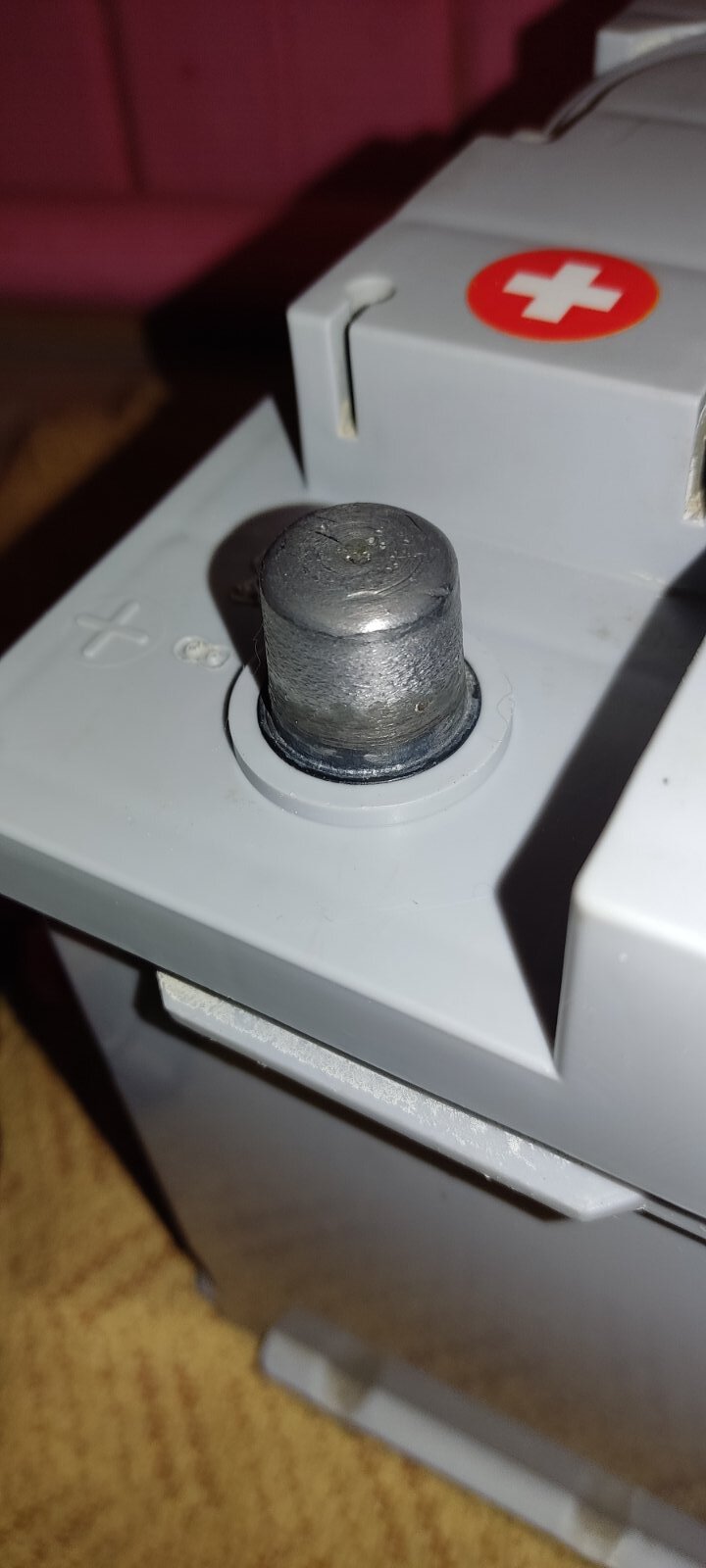

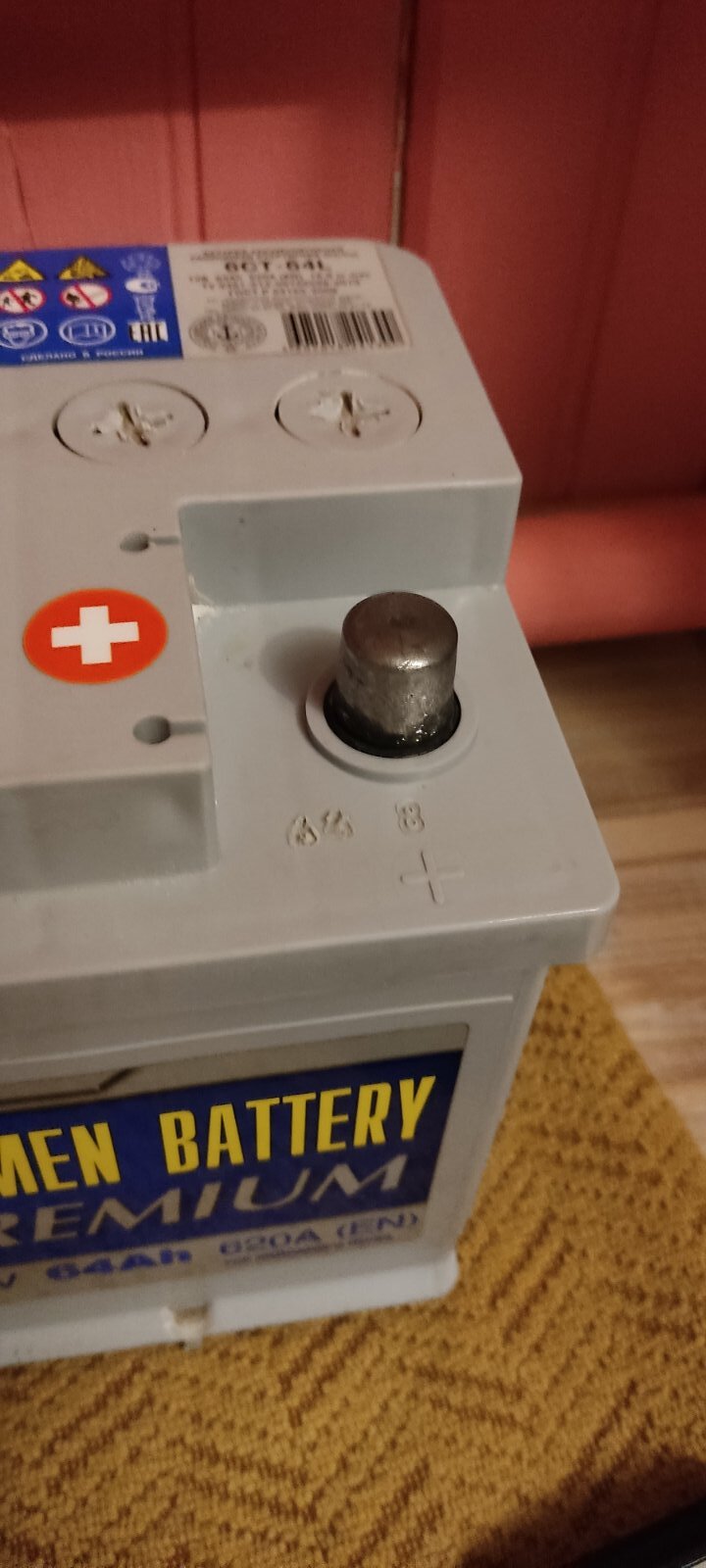

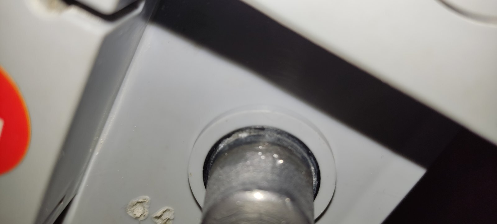

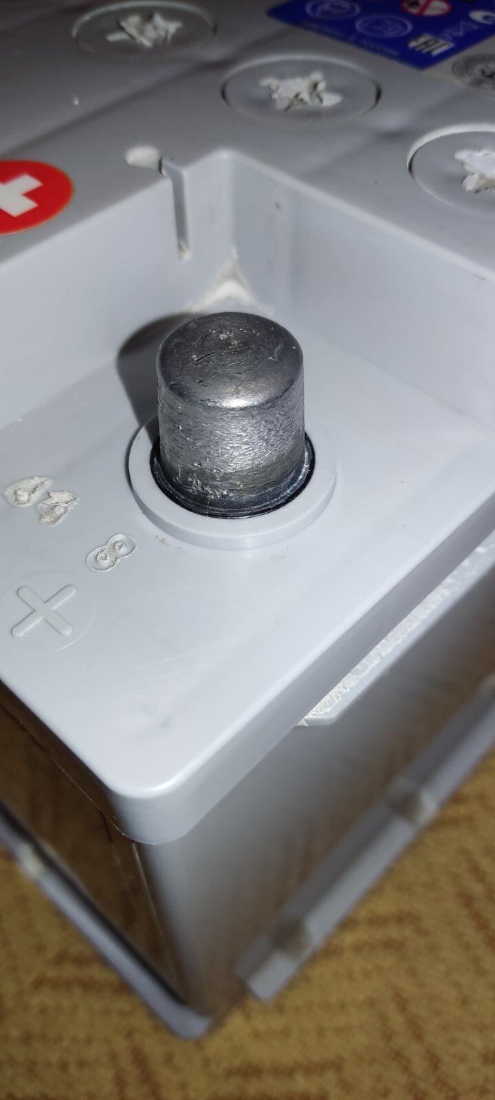

Взял Витару пока батя выздоравливает, доехал до дачи, снял аккум для профилактической подзарядки и вот что увидел.
Кислота подумал я - обсыпал содой, реакции - ноль. Вода подумал я - вытер тряпочкой, не высохла...
Сижу мозг ломаю - что это и как с этим бороться.

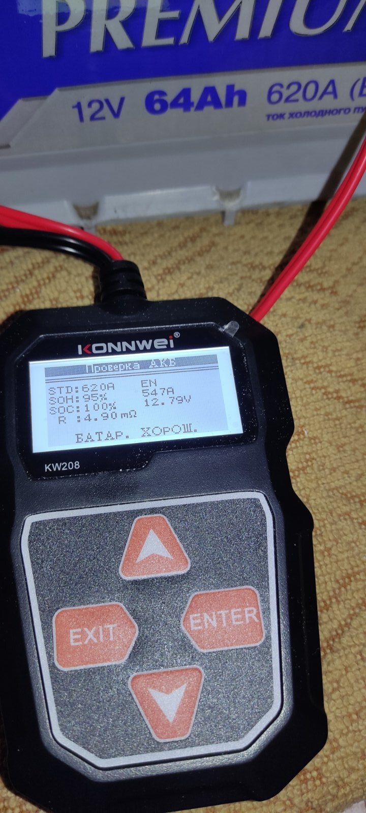

Сам аккум выдаёт следующие параметры (на фото)

4 минуты назад, teanovod83 сказал:
1. Какая дата выпуска АКБ.
2. Какая плотность электролита ?
Параметры отличные. Он на дальние расстояния что ли часто ездит?
