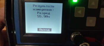

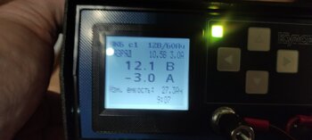

Резервная тюменская батарейка (лось) в азиатском корпусе (60 А/ч, 2,5 года от роду) при разряде кулоном 820 до 10,5 В при 3.0 А разрядного тока (для тестирования нового зарядника), показала следующие результаты:
rodof, ну, для двухсполовинойгодовалой тюменьской акбэшки, думаю отличный результат.
1 час назад, Knop сказал:
 Наверное бльше бы отдала, была проморожена до минус 20 градусов, не отогревая, сразу поставил на разряд. Может скоро снова повторю, уже в теплом виде. Недавно, после полной зарядки кулоном 820, при аналогичном разряде показала толи 58,9 А\Ч толи 59,8 А\Ч.
Изменено пользователем rodof
