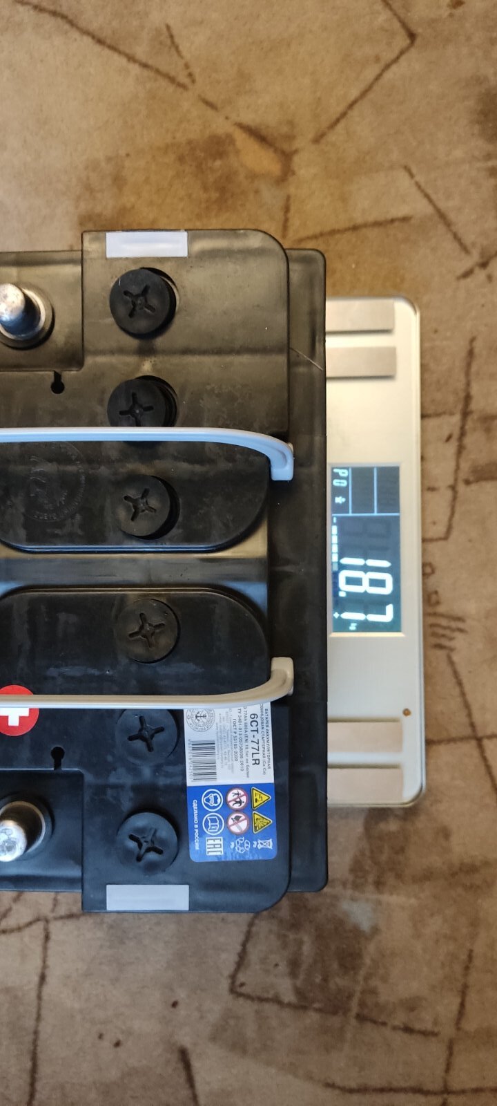

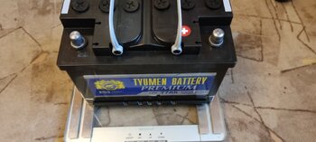

Купил Tyumen Premium с обратной полярностью на 77ач., на борту гордостью написано что выполнен по технологии CA/CA. Покупал на складе у официального дилера завода в Москве.
Вес 18.7, электролит присутствует, пластины чистые, без следа сульфатов в видимой части. Производство на сколько я понял маркировку - 13 ноября 2023г - весьма свежий образец.

P. S. Не удивляйтесь цвету батареи, да да - это премиум, в чёрном корпусе!) серых пока не будет, вот бумага от завода.

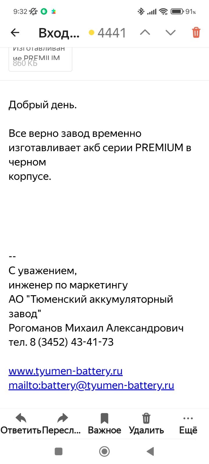

P. P. S написал запрос на завод с описанием возможностей и программ моего зарядного устройства, ответ на скриншоте - заряжайте 15.9v))) жесть
P.P.P.S - отметок на корпусе по уровню электролита нет. Проверить уровень можно только трубочкой.
