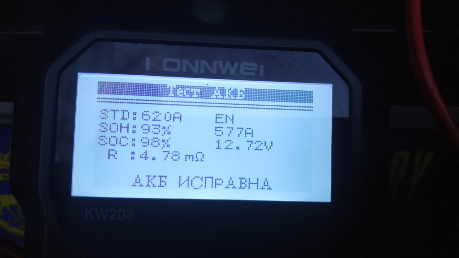

 По соотношению цена/качество у премиума 64А/ч исходя из нарисованных ампер самый выгодный ценник из акб от 620 А исходя из нарисованных ампер. Вопрос, насколько нарисованные амперы соответствуют действительности, у меня помнится, при замере ланколом был недобор 5-15 А. У кого есть возможность , померьте новый премиум, соотвествует ли пусковой ток заявленному.
37 минут назад, rodof сказал:
Эти все замеры тестерами они не показатель реальных величин хоть мидтроникс,хоть ланкол - любые. Они "погоду" показывают...:pardon:
Уже неоднократно это обсуждалось
4 часа назад, rodof сказал:
В сентябре из магазина.
