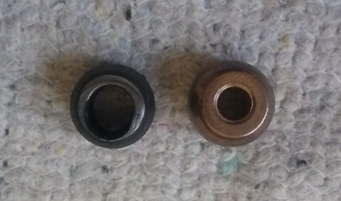

Эллипсообразный износ появляется из-за того, что мотор стоит горизонтально, и когда масло уходит, вал начинает усиленно грызть втулку "под собой".
Изменено пользователем Obormot
про кипячение я выразился не верно, естественно просто горячее масло. Я свои втулки не колол, потэтому оценить насколько они пористые не могу, спорить не буду. Согласен что выдержать в горячем масле не помешает, банально хуже не будет. а вот то что они не могут заклинить в опоре вы не правы, втулки на моем мотрчике клинили в опорах из-за загустевшей смазки насыщенной пылью и грязью при простое в мороз, а в тепле начинали свободно проворачиваться. Проявлялось легким свистом перед запуском холодного двигателя. При чем влиял даже предпусковой подогреватель (при нагретом антифризе свист отсутствовал). Причины образования износа в виде элипса, каждый может считать своими, значение это не имеет втулки после этого все.

если продолжать так и ездить, то вал быстро съедает втулку изнутри на эллипс (нижнюю её часть) и всё.

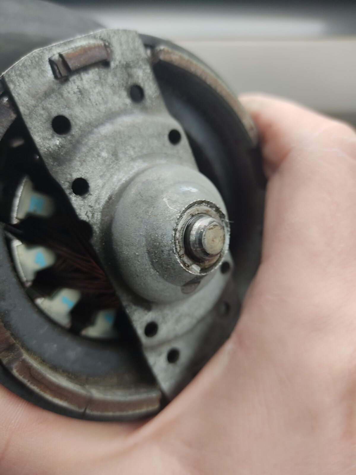

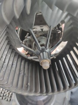

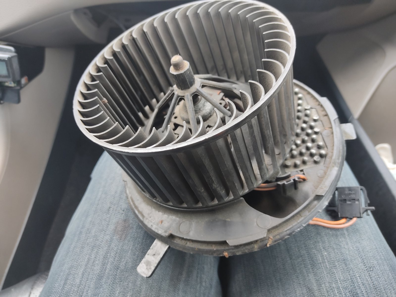

разобрал. Подшипники держатся  упругой пластиной. В зазоре пластина корпус была смазка. Очень сильно вязкая. Как лито по цвету но темнее. Снаружи смазка была. Возможно туда попало средство для очистки кондиционера и все вымыло.
Надо консистентную значит забить. Ибо фиксаторы подшипников  эти вытаскивать сильно не охота ти еть предчувствие что так уже не вставить. А вот типа фетра туда вполне можно натолкать аккуратно через щели
Тогда пружинку бы неплохо добавить. Хотяв тех же буксовых подшипниках неплохоработали и просто мешочки, которые касались вала и смазывали его только за счёт своей упругости.
