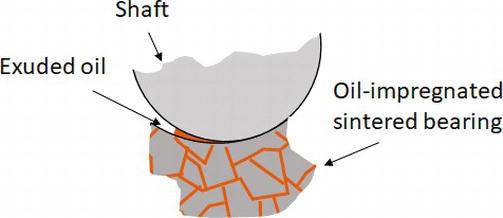

почти сразу нашел статью
https://www.intechopen.com/chapters/64202
в которой кроме всего прочего указаны параметры масла для пропитки втулок,
Impregnated oil    Synthetic oil
Kinematic viscosity: 42.9 mm2/s@40°C
Surface tension: 25 mN/m@20°C
Индустриальное масло И-30А
Вязкость кинематическая при 40оС, мм2/с    41-51
Температура застывания, оС, не выше    - 15
по вязкости подходит, но нужно что-то более морозостойкое, поэтому стоит поискать синтетику.
или вот:
Индустриальное масло И-20А, оно же веретёнка, оно же для швейных машин, есть везде и в мелкой таре
Кинематическая вязкость при 40 °С, мм2/с    29–35
чуточку жиже.

вобщем нам нужно масло с низкой вязкостью и высоким её индексом.

https://www.klueber.com/us/en/industry-solutions/components/lubricants-for-sintered-metal-bearings/
там лежит пдфчик, в котором всё более менее расписано.
Цитата
Oil or fluid: that is the question
We have developed both, oils and fluids for the impregnation of
sintered metal bearings. Impregnating oils are often recommended for applications at constant rotational speeds. Impregnating
fluids are generally the lubricant of choice when more problematic friction conditions are to be dealt with, e.g. mixed friction, as
may occur in applications with very high or very low peripheral
speeds or frequent changes in the direction of rotation. Fluids
normally lead to a longer service life of the sintered bearing and
they also enable smoother running. Experience has also shown
that the noise behaviour of fluids is better than that of oils.
Additional lubrication for longer bearing life
For applications with particularly taxing requirements, additional
lubrication by means of MIKROZELLA may be advisable.
MIKROZELLA is a plastic gel-like reservoir which can increase
bearing life significantly.

Жидкое минеральное масло, оно везде продается в хозтоварах, в маленьких бутылочках, и-20 или "для швейных машин", самое дешевое.
