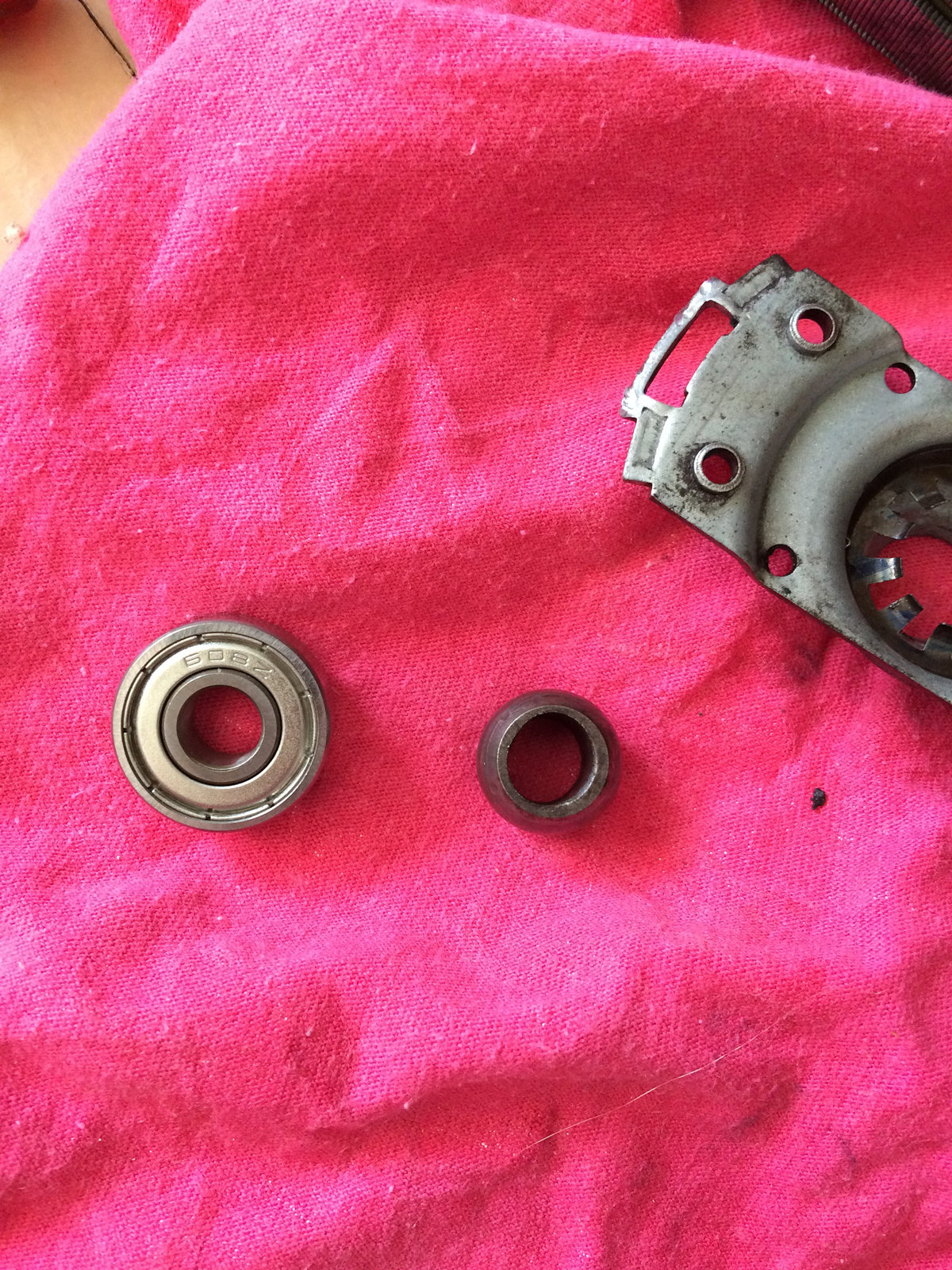

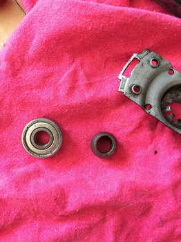

Поясню фотографиями (да простит меня модератор, хоть и не про смазку, но конструкции надо тоже отличать, а то все хотят мазать, но не везде получается). Фотки не мои, взял с драйва и ффклаба, просто для демонстрации втулок
 Втулка вытащенна из опоры, обратите внимание на элипс износа, 100% это от перекоса и вполне возможно от подклинивания втулки в опоре (на подшипник не обращайте внимания, человек его колхозил взамен)
А вот втулка в сборе с опорой, если присмотреться то под лепестками видны капельки смазки, ну или поверить мне на слово. Я их оттуда зубочисткой выковыривал
 Причем все вот так в пыли и графите и выглядит, т.е. все предпосылки подклинить есть. Собственно я все вычистил как смог, и забил всю эту полость под шайбой редлайном. Я конечно и внутрь втулки натолкал его, но вал все вытолкнул наружу. У меня нет люфта в посадке втулка-вал, поэтому я уверен что весь минимум смазки что остался на стенках втулки, в скором времени покинет эту зону

Я так понял, что из шаровых выпало )
Это у вас с ФФ2 моторчик? Надо свой будет как-нибудь снова достать, посмотреть как он устроен
