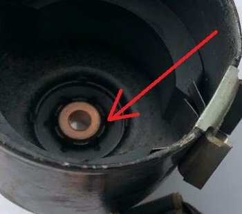

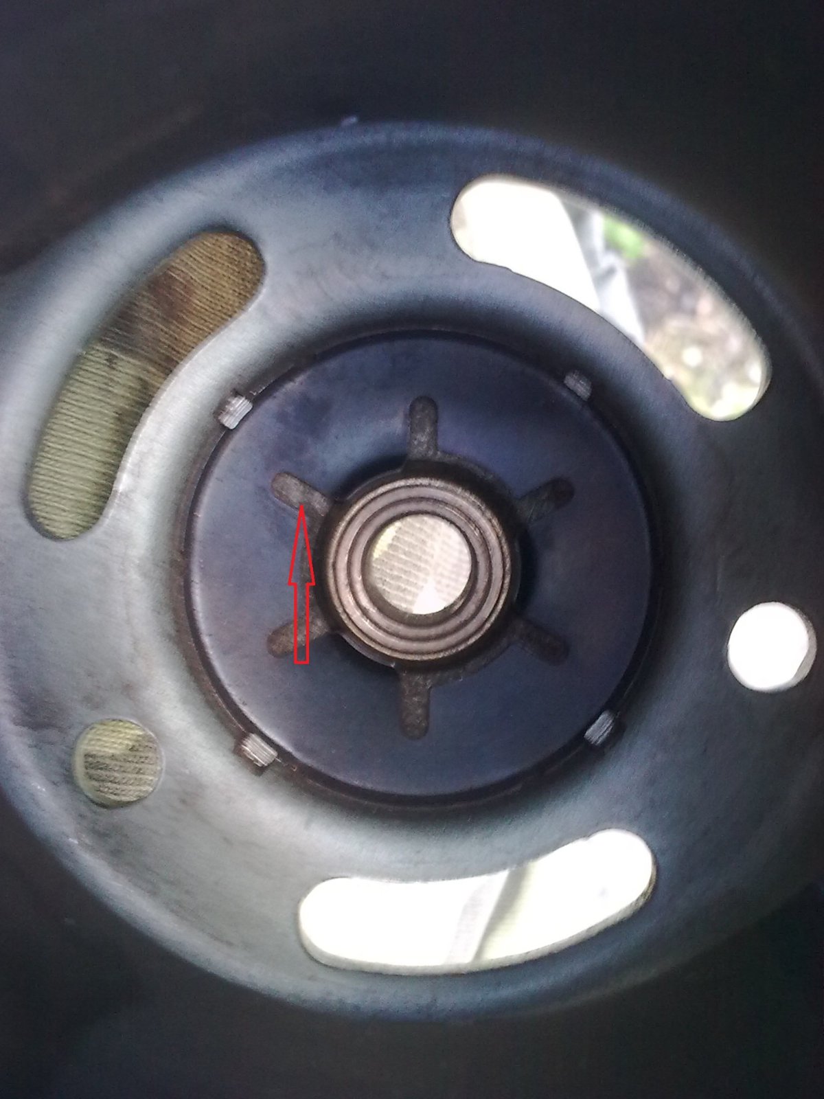

Моторчик печки нива. Втулка бронзовая, фетра нет. Посоветуйте чем смазывать?
36 минут назад, Stat5 сказал:
в этих дырках точно не просматривается фетр,  волосня какая-нибудь?
2 часа назад, Абенt сказал:
Он самый! Не заметил ) спасибо за подсказку.
Обычного моторного залить или трансмиссионное? Есть еще декстрон 6)
38 минут назад, Stat5 сказал:
что-нибудь из них, без разницы, чего на полке ближе стоит :)
из медицинского шприца прямо напитать обильно, ну и при сборке смазать втулку и вал капелькой масла
Изменено пользователем Абенt
