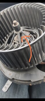

С нижней опорой понятно по фетру, а вот как его тут пристроить?
Изменено пользователем Parxim90
Опечатка в тексте
11 часов назад, Parxim90 сказал:
под вот эту крышку, на которую стрелка указывает, колечком и пристроить. И дырочку для подпитки маслом сделать, чтобы закрывалась желательно (например гайку М3 припаять и закрывать винтом - от пыли). Задний фетр - так же. Если втулки из нормального пористого материала, то не нужно, чтобы фетры касались вала, достаточно, чтобы они касались втулок. Т.е. они должны быть внутри мотора. Ставить их с внутренних поверхностей ротора менее желательно, т.к. будет попадать больше графита и меди от щёток, но передний фетр можно и так, если с наружной стороны ротора (но внутри корпуса мотора) никак не получается. Но обычно там есть немного места, даже если кольцо фетра примерно посредине втулки в виде просверленного шарика получается.
