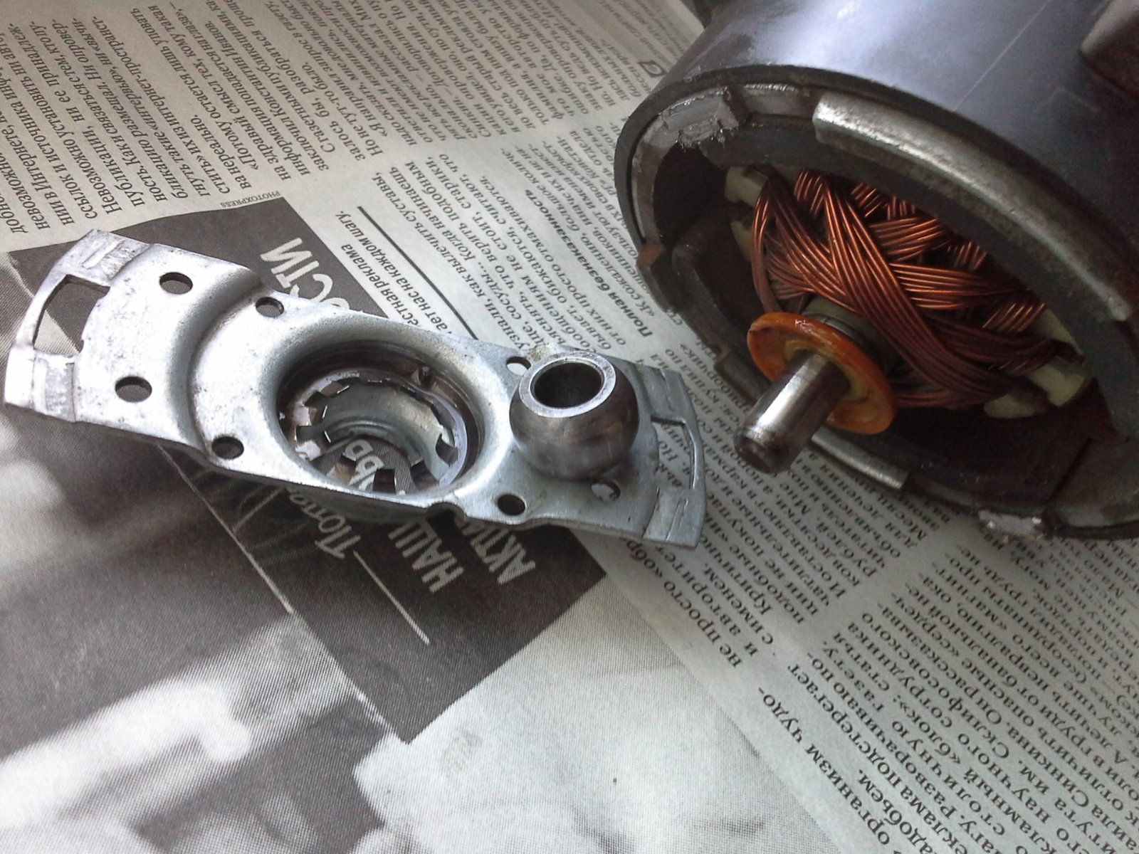

Здравствуйте. Подскажите чем смазать железные втулки на моторчике печки (шкода октавия а5фл).
Фото из интернета.
если втулки уже сняты с мотора, то положите их в горячее (градусов 80) жидкое машинное масло, индустриальное и-20 или очень жидкое моторное.
втулки из пористой бронзы, пропитаются.
кипятить не надо, просто подогреть.
если мотор не разобран, то просто несколько капель масла капните на втулки без разборки, просто иглой шприца.
консистентную смазку не надо.
отработку тоже, частицы нагара из отработки забьют поры втулки.
в идеале если туда приделать войлочную подушечку с маслом, тогда смазки очень надолго хватит.
раньше так и делали, потом подушечки "упразднили".
Изменено пользователем Obormot

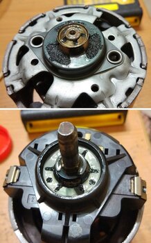

Pavel81 на  10 и 11 странице этой темы есть мои рассуждения по поводу точно такого же исполнения втулок на печке форд фокус. Так вот смазаные в 19 году втулки моторчика все еще работают и не свистят. Лично мое мнение, данный тип стальных втулок не нуждается в пропитке маслом (т.к сталь масло не возьмет) вся работа в этих втулках основана на точности изготовления и покрытии вала и втулки. А вот сфера втулки должна свободно вращаться в опоре и смазана, при сборке не пережмите втулку лапками.
Хотя возможно кипячение втулки в масле и не повредит, раз снято
Они цельностальные или может быть это хромированная латунь? Внутри сталь?
