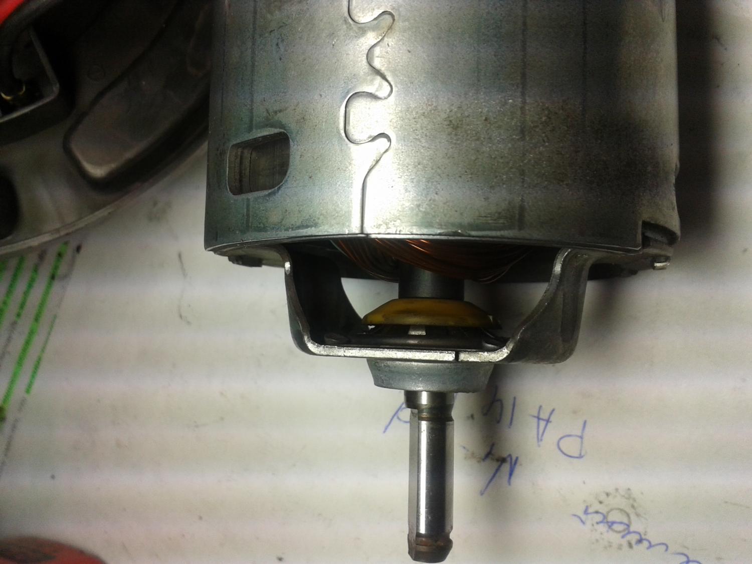

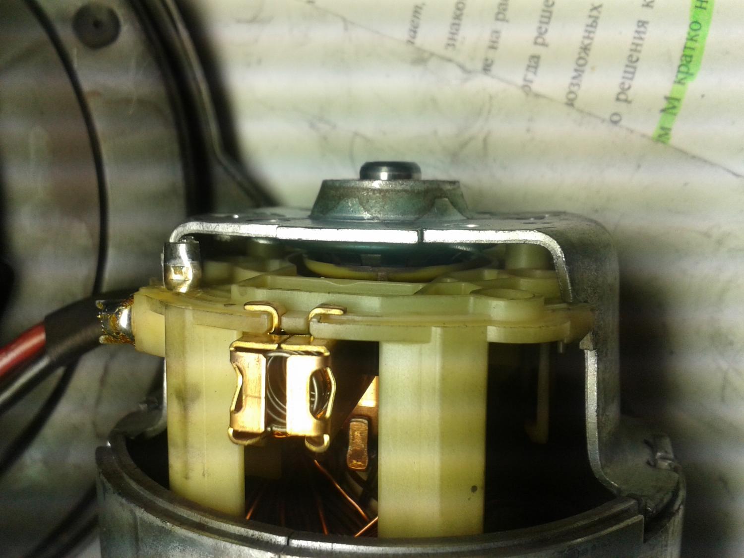

Вот отчёт по Volvo p/n 1161326 (период эксплуатации 05.2015-05.2016, температура при которой включался от -33С до + 35С).
Короче претензий к смазке вообще нет.
На фото красные какулины это хадовкое нечто не убрал до конца. Чёрный ободок на передней стороне вала... сначала сам озадачился, думал износ, но пальцем провёл... всё ок. Это графит с щёток "насосало" хах, и то только верхний слой.
Так же дома смазывал два вытяжных без щёточных электродвигателя 1,5 года назад... короче до сих пор работают, что до этого не было (смазка засыхала через 6-9 месяцев и мотор туго стартовал и крутился с пониженными оборотами). Просто у одного режим 12 часов х 365 дней. Пока только пыль убирал хех.

@Dimcho, Ты только сверху смазывал, сам мотор не разбирал? Мне тоже нужно смазать, а то на максимальных оборотах шумит.
Конеш разбирал всё, только год назад... это фото после года эксплуатации. Когда смазку набивал тогда, не фотографировал.
Просто я вот щас достал спустя год ... увидел что даже сверху смазку "не сдуло" и продув пыль от щёток собрал всё обратно. Разбирать полностью смысла не было. К слову хадовская смазка была засохшими какашками через полгода

. Судя по изложенным фото на обоих опорах ротора электродвигателя имеется фетровый наполнитель для масла которым и смазываются опоры, никакие пластичные смазки в данном узле трения не нужны.
Поэтому ищите масло , желательно ПАО, с минимальной испаряемостью, и если фетр сухой, то пропитайте маслом.
Да внутри на втулке то проблем особо со смазкой и нет где я видел у себя в электродвигателях. Фетр там пропитан конкретно.
"Держать за попу" начинают сухие шайбы, которые выталкивает из магнитного поля при работе двигателя.
Стрелками указал на фото, где я видел проблему отсутствия нормальной смазки. Дома на без роторных двигателях вытяжки главная проблема подклинивания так же на стопорных шайбах.
На фото видно что смазка работает в этом месте. Кстати там на переднем части вала набор шайб ,которые надо ставить в определённом порядке.
