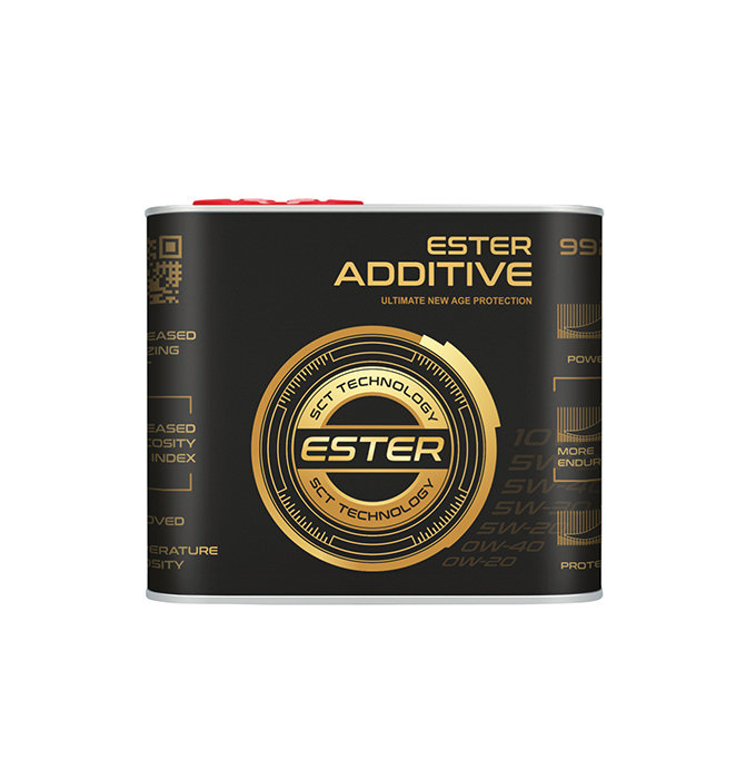

У Mаннола новая присадка MANNOL Ester Additive 9929 ...
26.05.2020 в 21:41, Alexq55 сказал:
Жаль только что в продаже ее нет.
Ваше желание исполнено.  :)
9929 - MANNOL ESTER ADDITIVE 500 мл. Присадка для снижения расхода масла
Автодок  - https://www.autodoc.ru/price/5597/9929  цена примерно 360-370 р
Емекс - https://emex.ru/f?detailNum=9929&brandId=-1320&packet=-1 цена 340-350 р.
2 часа назад, konung сказал:
Как применять, какие отзывы? Если по 100мл лить то будет толк? Можно ли вместе с присадкой MoS?
Это не для снижения расхода масла. По задумке для снижения трения и экономии топлива, по факту бесполезная
Dаmien вы считаете эстеры бесполезными? Я вас предостерегаю от подобных заявлений на этом форуме..
Другой момент, что на самом деле налили туда манноловцы и есть ли там эстеры?
Смотрим на красивую презентационную картинку:
Средство защиты двигателя Ester Additive MANNOL 9929
Указывают на содержание 50% сложных эфиров, полиметилметакрилата, проще говоря оргстекло, и это они называли эстерами?
3 часа назад, fareastwood сказал:
Смотрим на красивую картинку
Вероятно "трудности перевода". :D
В англ. МСДС указан CAS: 122-62-3 (bis(2-ethylhexyl) sebacate)
- https://m.mannol.de/imgbank/Image/public/images/bilder_chemie/msds/9929_Ester_MSDS_EN.pdf
BIS(2-ETHYLHEXYL) SEBACATE(122-62-3) is an ester.
(БИС (2-ЭТИЛГЕКСИЛ) СЕБАКАТ (122-62-3) является сложным эфиром)
источник: https://www.chemicalbook.com/CASEN_122-62-3.htm
