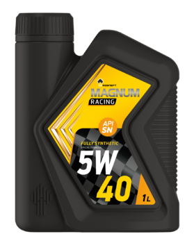

Что-то на субарском. Не могу прочитать.
Подозреваю, что ответить можно так:
RN_1L_Magnum_Racing_10W_60.thumb.png.c12b1fc90474ca1e5affd59270aba248.pngRN_1L_Magnum_Racing_5W_40.thumb.png.480b86b6ce7a85a5ba42f7a321ffd05c.png
Изменено пользователем YWU12V
1 минуту назад, YWU12V сказал:
Весь пост на субарском. Не могу прочитать.
:D Про пост на субарском улыбнуло, скептически отношусь к российским маслам, оставил их на крайний вариант :)
22 минуты назад, D.Hertz сказал:
Амсоил рассматривал как вариант вместе с редлайном, редлайн увы цена космос, амсоил так и не нашел в свободном доступе даже под заказ
Тогда оставаться на Мобил 1 5-40 или поискать Мобил 1 5-50. У Бардаль ещё есть какое-то 5-50. Но они тоже не будут дешёвыми...
Только что, Владимир09 сказал:
Мобил 5w50 на пао/эстерах идет? С мобилом у нас в регионе кстати и проблем нет, правда не хотелось бы на подделку нарваться, хоть и такие вязкости не так часто подделывают
2 часа назад, D.Hertz сказал:
Почитайте
23 минуты назад, Владимир09 сказал:
Посмотрю в местных магазинах, у нас точно есть, буду проверять на оригинальность, но посмотрю еще, мало ли предложат еще интересных вариантов, спасибо
