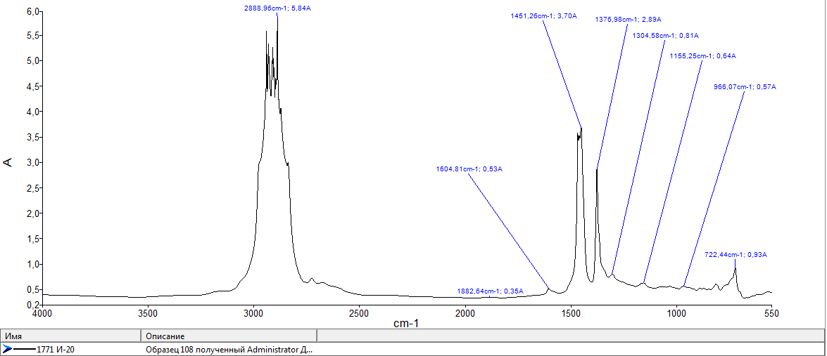

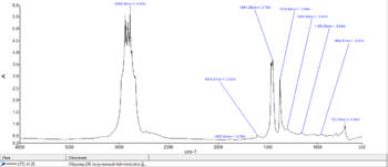

19 мая 20251 г Популярное сообщение Закреплён Роснефть И-20A свежее за анализ спасибо форумчанам Северянин, msc_nv, Shuran, _AI_, Дмитрий Иванович, Hond- Юр, just_4_lulz. Образец отбирал и отправлял в лабораторию для нас Северянин. Масло заявлено как: Масло индустриальное ТУ 0253-043-48120848-2005. ИК спектр Фурье говорит о том, что масло на основе минералки 1й группы. Артикулы коды для заказа в интернет магазинах: ???
