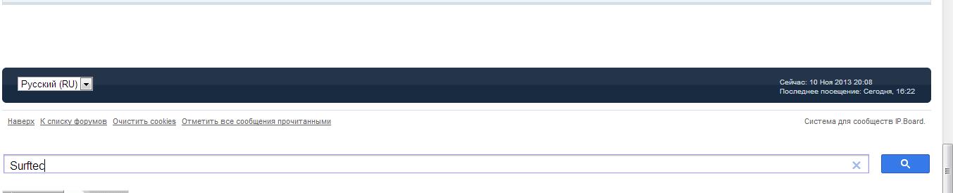

10 ноября 201313 г @adminavto, А поиском воспользоваться ни как? Набираем в поиске внизу слово Surftec и смотрим
