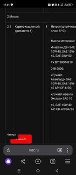

More 2 210 Опубликовано: 29 января Поделиться Опубликовано: 29 января 2 часа назад, MeatGrinder сказал: Товарищи белорусы, если вы тут есть, кто пользует продукты Нафтана, поделитесь опытом использования, годное маслице или стоит его стороной обходить, можно не только про моноградки! Я думаю одмены не сильно будут лютовать, нет же? )))) Те с которыми я разговаривал, не один год уже Нафтан катают. И моноградки, и сгущёнку 5/10W30/40. Я сам на Дастере F4R успел две заливки откатать по 7500км: 2 Ссылка на сообщение

Дмитрий Иванович 1 293 Опубликовано: 29 января Поделиться Опубликовано: 29 января 37 минут назад, More сказал: MeatGrinder Да, так и есть. У нас особо Нафтаном никто не занимается. Простую минералку в трактор Беларус уже не льют. Ссылка на сообщение
знаток 6 927 Опубликовано: 29 января Поделиться Опубликовано: 29 января 8 минут назад, Дмитрий Иванович сказал: Простую минералку в трактор Беларус уже не льют. Правильно, кому она нах.. нужна. Ссылка на сообщение
celer 3 394 Опубликовано: 29 января Поделиться Опубликовано: 29 января 1 час назад, Дмитрий Иванович сказал: Простую минералку в трактор Беларус уже не льют. Льют вовсю, большинство эти новые мануалы и не читает. Минский дизель Д-245 со времён СССР не изменился и прекрасно работает на ГОСТе. 1 Ссылка на сообщение

More 2 210 Опубликовано: 29 января Поделиться Опубликовано: 29 января 1 час назад, Дмитрий Иванович сказал: Простую минералку в трактор Беларус уже не льют. Именно её и льют, ибо канистра 20л. почти вдвое дешевле того же 15W40, а работает не хуже. Ссылка на сообщение

Дмитрий Иванович 1 293 Опубликовано: 29 января Поделиться Опубликовано: 29 января (изменено) 14 минут назад, More сказал: Именно её и льют, ибо канистра 20л. почти вдвое дешевле того же 15W40, а работает не хуже. Трактор уже два миллиона стоит. 18 литров масла соотнести с этой цифрой и уже начинаешь думать, а стоит ли экономия того. Тут по чату полистал, даже непонятно, кто сейчас нормальную минералку производит. То вязкость не та, то по цвету гуталин, то еще что. Вместо М-10 зальешь М-14 и будет тебе экономия соляры во все поля. Изменено 29 января пользователем Дмитрий Иванович Ссылка на сообщение
More 2 210 Опубликовано: 29 января Поделиться Опубликовано: 29 января 6 минут назад, Дмитрий Иванович сказал: Трактор уже два миллиона стоит. Нет, может те кто покупают новые трактора (82.1 шасси уже около 2,5млн) и льют что-то по мануалу... Но здесь вокруг меня огромное количество эксплуатируемой не новой сельхозтехники только на М10. Ссылка на сообщение
