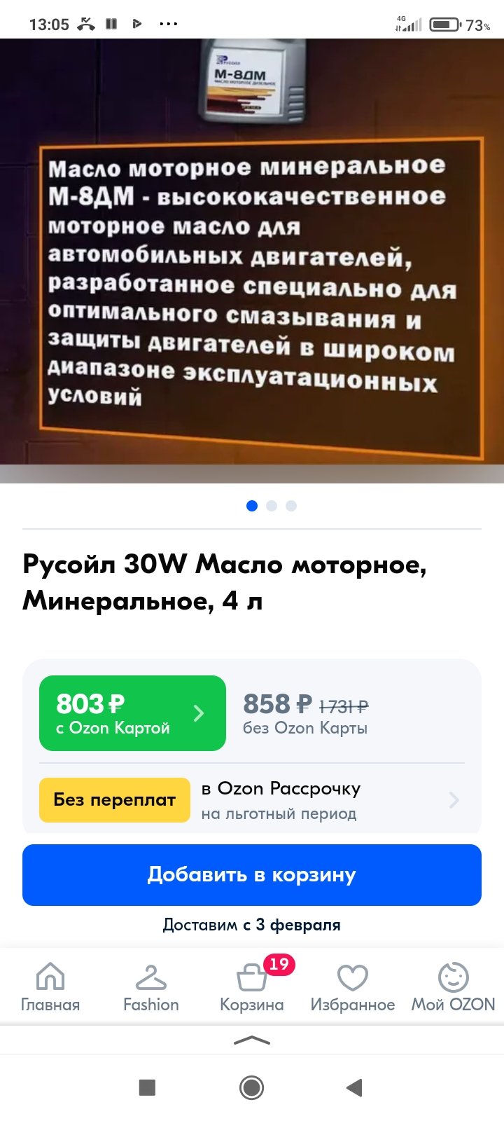

MeatGrinder 495 Опубликовано: 29 января Поделиться Опубликовано: 29 января celer Ну стало быть, надо поспрашивать, если есть у кого какие контакты с братскими белорусами, можно полюбопытствовать да рассказать тут, за спрос-то денег не берут! Товарищи белорусы, если вы тут есть, кто пользует продукты Нафтана, поделитесь опытом использования, годное маслице или стоит его стороной обходить, можно не только про моноградки! Я думаю одмены не сильно будут лютовать, нет же? )))) P.S. Не удержался, заказал 4 литра М8ДМ Русойла, поглядим чего да как, у продавца на ОЗОНе "ТД Русойл" даже вроде как паспортишко на маслице в карточку товара добавлен. 1 Ссылка на сообщение

celer 3 394 Опубликовано: 29 января Поделиться Опубликовано: 29 января 1 час назад, MeatGrinder сказал: celerНе удержался, заказал 4 литра М8ДМ Русойла, поглядим чего да как, у продавца на ОЗОНе "ТД Русойл" даже вроде как паспортишко на маслице в карточку товара добавлен. 800 рублей- недёшево за 4 литра ГОСТа, да и по размытому паспорту показатели- не выдающиеся, вдобавок зола высоковата. Ссылка на сообщение
