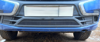

Что можно сделать? Возможностей по увеличению обдува поддона откровенно мало. Защиту картера не снимешь: штука нужная. Остаётся снять сетку камнезащиты внизу бампера. Зимой, когда у нас в Московской области все дороги обильно посыпаны камнями с песком, она нужна. На той неделе потеплеет, надо будет снимать. Иначе явно видно, что обдува не хватает. Именно поэтому температура масла даже сейчас, при околонулевых температурах за бортом, уже выходит выше 90° как только разгонишься хотя бы до 130. Да и мотор 11182 очень тяговитый на низах, явно не рассчитан на обороты выше 3500. Что и подтверждают замеры температуры масла. Полезным оказался китайский приборчик.

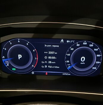

Фиксация расхода бензина (только Лукойл 95 Экто) на предыдущем масле 9,6л при средней скорости 28км/ч. Мотор 2.0 TSI (CZPA) 180 л.с., полный привод. Чип тюнинга нет. Общий пробег 64965км.

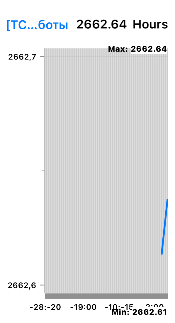

Фиксация счетчика моточасов по датчику с коробки, он считает и в паркинге, так что подходит. Это как альтернатива данным с БК на приборке, которые иногда слетают. 2662 м/ч на момент замены.

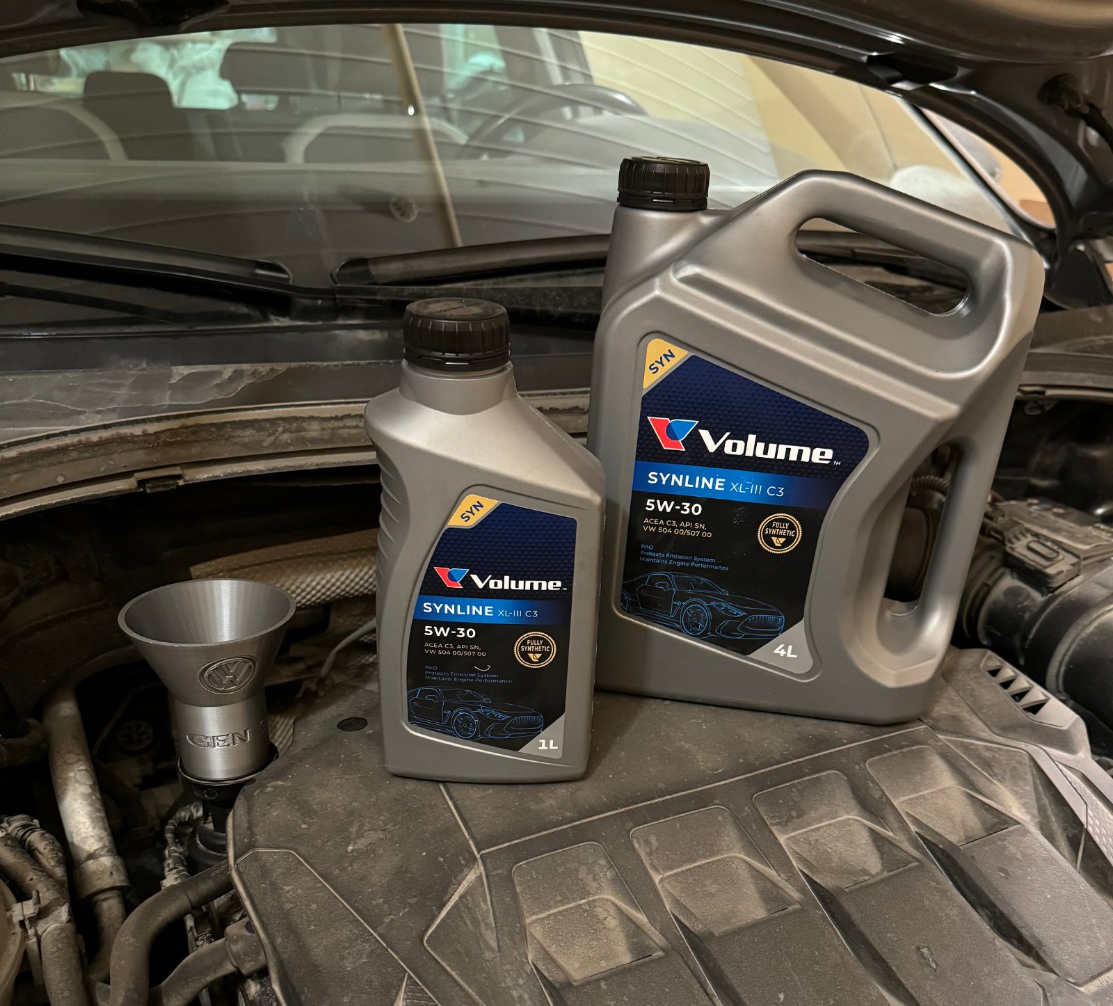

Фото и видео заливки масла Volume SYNLINE XL-III C3 5W-30
видео
Было залито 5,7л. Это стандартно для данного мотора. Расход масла у него близкий к нулю если ездить со скоростями не сильно выше штрафного порога и если не слетели маслосъемные колпачки на выпуске, а то есть такая болезнь.

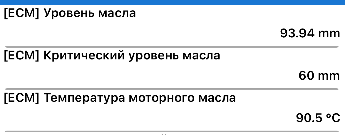

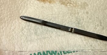

Фото уровня масла после заливки на холодную, примерно +15 температура масла. На горячую уровень максимальный, фото щупа не сделал.

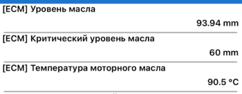

Зафиксировал электронный уровень на горячую

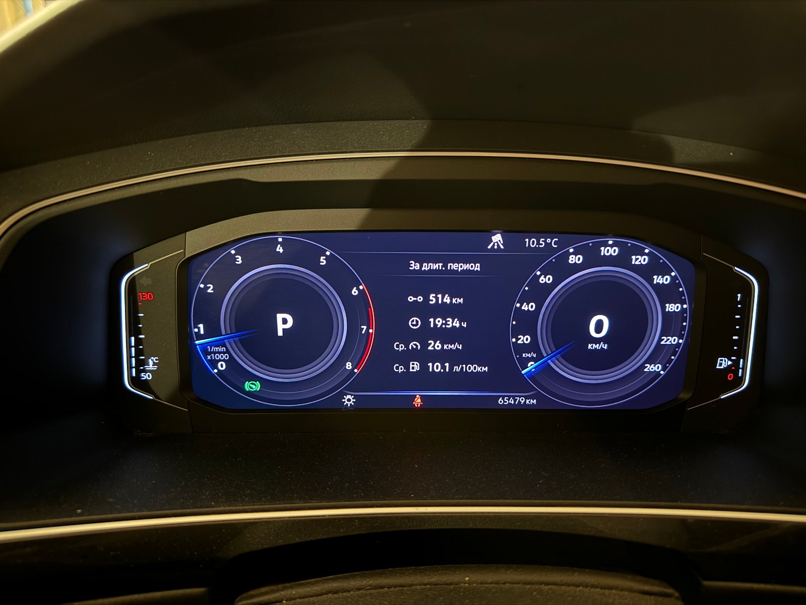

Проехал на этом новом масле 500 км и что можно сказать. Звук при запуске и прогреве тише, чем на предыдущем Mobil 1 ESP X2 0W-20, а расход бензина немного выше. Понятно, что дело в вязкости. Прошлым летом ездил на ZIC Top LS 5W-30, по этим параметрам оно было такое же как и Volume. Угара масла за этот пробег нет. Посмотрим что будет дальше с наступлением летних температур.
Расход бензина за этот период 10.1 л при средней скорости 26 км/ч
Если говорить о том как тянет на нем мотор, то по ощущениям так же. А если по приборам, то я не так давно делал замер 0-100 км/ч на предыдущем масле 0W-20 на зимней шипованной резине на сухом асфальте. Получилось 8.0 сек. Это тогда как в паспорте значится 7.7 и замеряют они с двух педалей с ланча. Когда на летнюю резину переобуюсь, т.к. не хочу портить зимнюю лишний раз, то попробую в том же месте при таких же условиях. Думаю, что должно получиться тоже 8.0

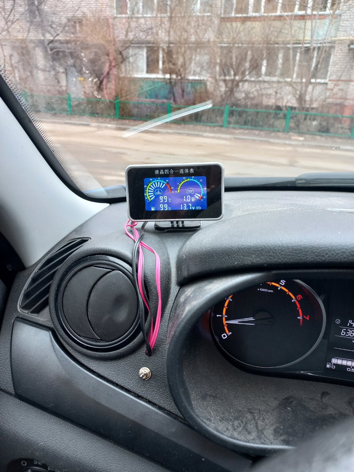

Итак, первый шаг к разгадке патологически повышенной нитрации в моих отработках сделан. Камнезащиту с переднего бампера снял. Всё обдувается, как изначально задумано конструкторами Гранты. Уровень масла – по верхней риске. На улице всего +7 (в городе уличная температура поднималась до +9). Неспеша заехал в город. Всего минут 20, не больше, там неспеша потолкался. И пробок-то нет, так на вокзале пару-тройку минут сына подождал, остальное время – неспешное городское движение. И увидел на мониторе температуру масла 100°С. На фото 99°С после остановки: в движении в городе на фотографирование отвлекаться не стал. Сколько будет летом, да ещё если в городе поактивнее и подольше потолкаться, уже можно догадаться.
Итак, отпадает первый вариант: хронический недогрев масла, за счёт него недостаточное испарение топлива из картера. Теперь ясно, что всё наоборот: льёт сильно, греет тоже периодически за 100. Несмотря на нагрев, в отработке бензина хватает. Весь бензин испариться не успевает, несмотря на нагрев. Соответственно, завышенная нитрация – скорее всего от перегрева насыщенного топливом масла.
Дополнительный момент: уже при 99°С давление масла 1,0 бар. На новом, обкатанном, полностью исправном автомобиле. Понятно, что будет при перегреве даже сороковки, не говоря уж о тридцатке. Про энтузиастов двадцаток на ВАЗах умолчу – каждый с ума сходит по-своему.
Мы все в Ютубе видели ролики, как у некоторых блогеров температура масла падает как раз в городе. Но то иномарки. Видать там есть какие-то навороты, которых нет в простейшей конструкции двигателя Гранты. А здесь всё чётко: в городе скорость меньше, меньше обдув – больше нагрев.
