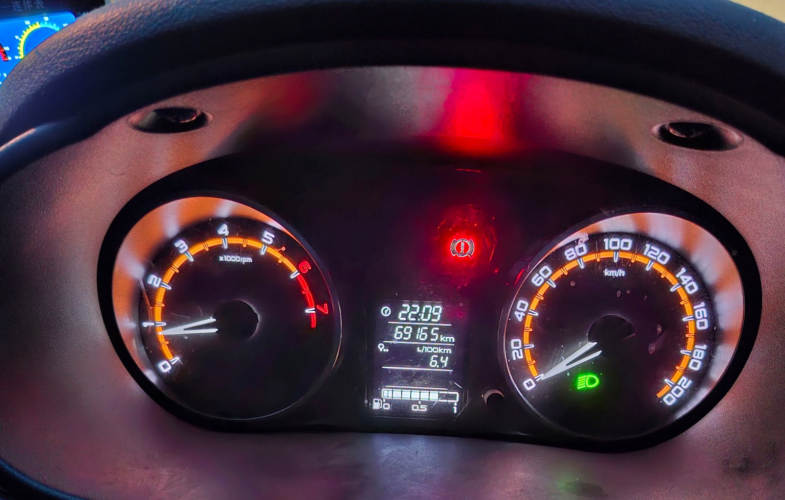

Пора поделиться промежуточными впечатлениями. Фото приборов сняты пару дней назад. Пробег на масле 6263, часы 123. За это время так получилось, что успел пробежать уже немало, но сейчас на улице у нас идёт дождь и идти делать актуальные фото приборки в лом. Впечатления от масла положительные. Масло на щупе, как и положено ему где-то после 5000 пробега начало темнеть. Диспергирующие свойства зрительно, как и у других качественных масел на западных пакетах присадок. Насколько помню, Шелл у меня в докризисные годы темнел приблизительно также. Про впечатления от динамики на двигателе 11182 писать – дело неблагодарное: он тяговитый, как дизель и вытянет на масле любой вязкости.
А вот индикатор среднего расхода топлива, стоявший 2,5 года на значении 6,6 неожиданно для меня стал показывать 6,4. Неужели база на 100% Yubase 4 работает? Теоретически это возможно (или я стал ездить поспокойнее): большая часть моих поездок – это короткие поездки в режиме неспешного межгорода по 10-30 минут. Первые 10 минут масло выходит на рабочую температуру, и в этом промежутке жидкая база может экономить топливо даже на ВАЗе. Что мы получаем, если верить показометру? Разница в 0,2 л/100 км – это 20 литров или чуть больше 1200 рублей экономии топлива за межсервисный интервал в 10000 км. В общем-то неплохо. Если бы это было бюджетное масло, оно бы имело шанс отбить свою цену полностью. Но тут вопрос веры не только показометру. Если, к примеру, ресурс двигателя упадёт до 200000 км при ожидаемом периоде сгнивания кузова 300000 км, капремонт с лихвой покроет экономию на бензине в 24000 рублей. В общем, вопрос переходит в философскую плоскость. Точнее он будет пребывать в философской плоскости до результатов анализа. Вот тогда и будет что обсудить:).

Немного дополню пост выше. Сколько приходит на память научных публикаций по энергосберегающим маслам, они чаще проводятся на стенде. Да, это самый точный метод, исключающий массу субъективных человеческих факторов. Но стендовые замеры проводятся в установившемся режиме. Но ведь реальный водитель, если он не дальнобойщик, значимую часть поездки (а то и всю поездку) ездит в режиме недогретого масла (а точнее плавного разогрева масла в процессе поездки), как и ваш покорный слуга. И вот тут вырисовываются очень интересные моменты. Все научные публикации, все экологические дискуссии крутятся вокруг SAE, т.е. вязкости масла при 100°С. А мой скромный опыт показал, что на реальную экономию топлива гораздо больше влияет индекс вязкости, о котором в этих исследованиях не говорится ни слова. Т.е. в идеале не надо гоняться за минимизацией вязкости при 100°. Любой водитель регулярно попадает в режимы езды с перегретым маслом (долгие городские пробки, динамичная езда или даже экстремальные разгоны на трассе). И тут SAE40 защитит двигатель как нельзя лучше. А вот масло с большим индексом вязкости (читай: стабильностью вязкости в широком диапазоне температур) даст гораздо большую экономию топлива в реальных условиях езды. Про загустофобию – отдельная песня. Любое лекарство имеет побочные действия. И чем эффективнее лекарство, тем обычно и больше побочек
29 минут назад, Павел-1966 сказал:
Вы притягивает свои выводы под свои же предпочтения.
