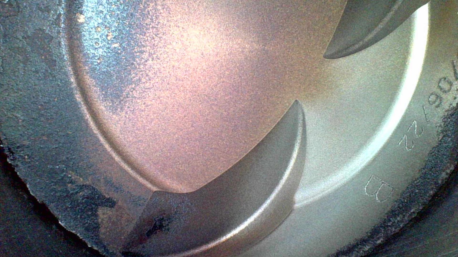

Итак, пробежал на тестируемом масле около половины планового отрезка, а точнее 3607 км. Сначала объективные показатели. А это расход топлива по чекам и эндоскопия.
Расход топлива считаем по точкам заправки до полного бака. На текущем масле это будут точки между 5.03.25 (одометр 62658) и 7.05.25 (одометр 66503), между которыми заправлено 259,91 л. топлива. Получается расход 6,76 л/100км.
Контрольные точки в тот же период прошлого года 3.03.24 (одометр 37949) и 10.05.24 (одометр 43429), между которыми заправлено 345,44 л. топлива. Получается расход 6,30 л/100км.
По замерам получаем, что расход топлива даже повысился. Но это всё в пределах погрешности измерения с учётом особенностей езды и погодных условий. Во всяком случае, пока не видим экономии топлива от базы 4 сСт.
Хотя есть ещё момент. Два с половиной года у меня на приборке стоял средний расход топлива 6,6 некалиброванных попугаев. А последний месяц (может чуть побольше) показывает 6,5. К чему бы это? И кто больше врёт: заправка или расходомер:wink:?
Несколько снимков эндоскопом камеры сгорания просто прилагаю. Гораздо больше их можно увидеть здесь.
Недолюбливаю субъективные оценки, но здесь могу только оценить на слух работу двигателя. Урчать стал повыразительнее. Молодёжь бы сказала: позвонче. Но мой слух с возрастом теряет высокие. Писк комаров уже не слышу. В молодости как раздражал ночью одиноко пищащий комар:crazy:! А сейчас летом просыпаешься выспавшийся в полной тишине и весь покусанный. Поэтому, когда меня здесь спрашивают про детонацию, про себя думаю: а я её ещё могу услышать? К сожалению, не уверен.

А в чём вы видите суть? Именно техническую суть без лирических субъективных натюрмортов я и отразил: точный расчёт расхода топлива, эндоскопия поршневой. Где здесь лирика? Часов работы двигателя на данный момент 74, но часы будут актуальны только при расшифровке анализа.

Обычно заправки обманывают. Много раз в этом убеждался. Поршневая у Вас как кота бубенцы
