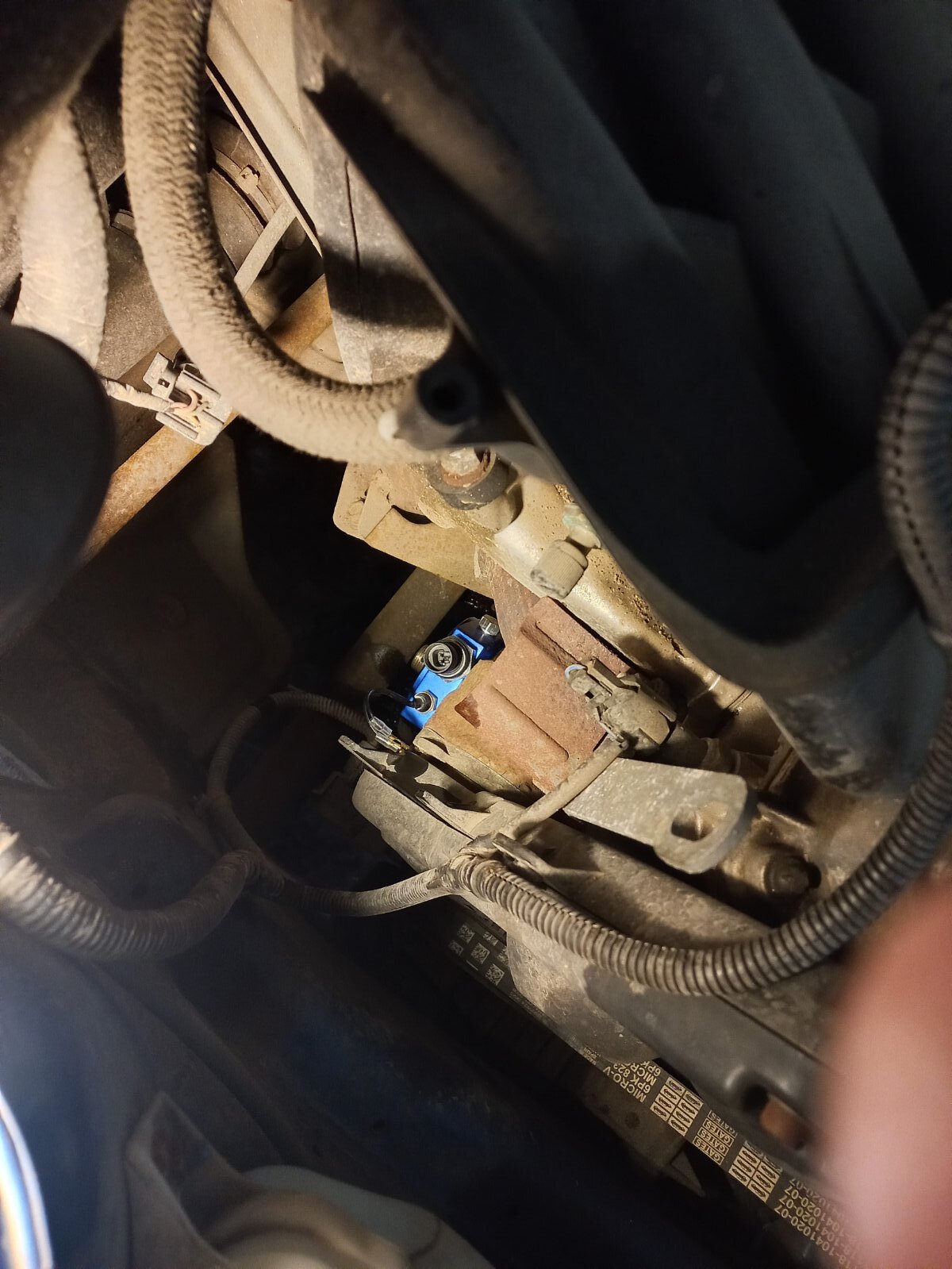

Вот она уже и на месте. Головку на 25 всё же на Озоне купил. Вдвое дороже ради срочности. Зато она и удлинённая, и ударная, что мне особо и не нужно. Зато теперь есть.
Проставка вид сверху.

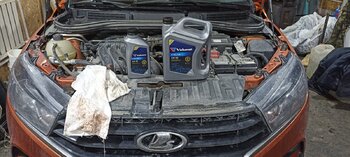

И конечно же канистра в двух ракурсах!

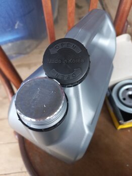

Пробка хвастается своим корейским происхождением. Предохранительную фольгу наклеить не забыли – это правильно.

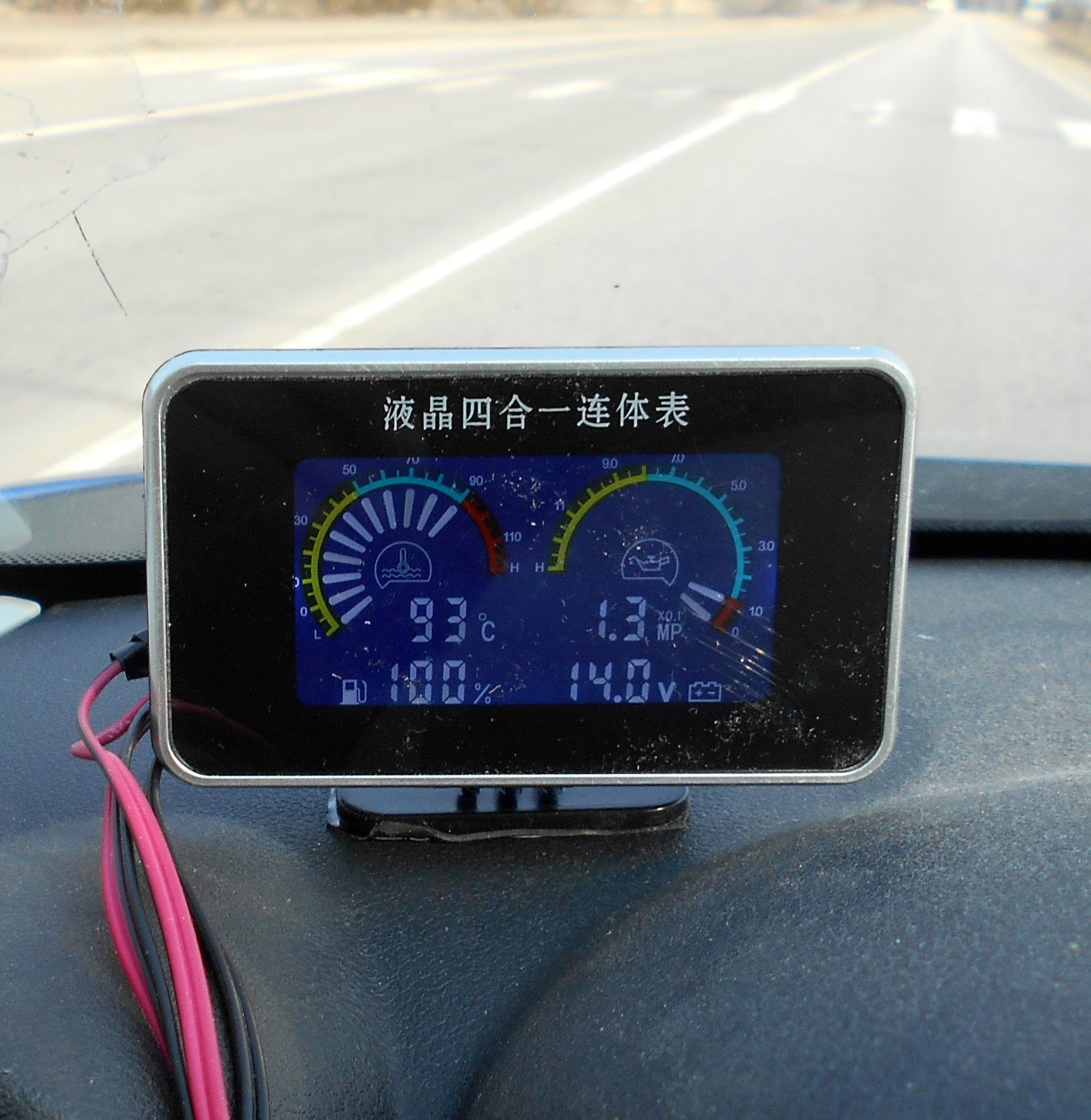

Раз появился инструмент, постановка задачи: за время акции составить таблицы зависимостей температуры масла от нескольких переменных: температуры окружающей среды, времени в пути, режимов езды (неспешный межгород, трасса, город).
Сегодня у меня режим неспешного межгорода. Утром при температуре воздуха около +2 первая пробежка 20 минут. Температура масла плавно росла и только минут за 10-15 стала выше температуры ОЖ. Первая остановка: масло 86°, ОЖ 79°. Давление масла меняется в пределах 0,14 МПа в режиме холостого хода до 0,3-0,35 МПа при рабочих оборотах вокруг 2500.
Машина постояла часа 3 и на обратном пути нагрелась гораздо бодрее (на улице было уже +11, но, главное, и масло стартануло с +33). Минут за 5 температура масла превысила температуру ОЖ, и вернулся я уже в неспешном темпе при температуре масла 88°.
Минут через 10 тронулся и уже через 10 минут езды, при температуре воздуха +14,  температура масла (91-93°) и давление (0,13 МПа в режиме ХХ и 0,30 при оборотах 2700) смотри на фото.
Догадываюсь, чтобы словить температуру масла в 100° (сейчас, весной) надо в неспешном темпе проехать уже часочек или ехать в более динамичном стиле езды.
Веретёнщики, радуйтесь! В моём обычном режиме езды температура масла (во всяком случае не жарким летом) редко достигает 100°. Но радуйтесь не совсем.
1.      Кто сказал, что нормальная температура масла в двигателе должна быть ровно 100°? Видим, что и при 90° давление уже около 0,13 МПа в режиме ХХ (движение накатом, стояние в пробках). И это сороковка. Не критично, но почти без запаса.
2.      Более того, скажу, что нормальной рабочей температурой масла в двигателе как раз является 90°, а нормальным диапазоном 80-100.
И, смотрим мои отработки. При всей недогретости масла в картере, срабатывается оно неслабо (падение щелочного, нитрация). Значит, при средней температуре в картере около 90°, маслу хватает и локальных нагревов (поршневая), и нагрузки сдвига.
