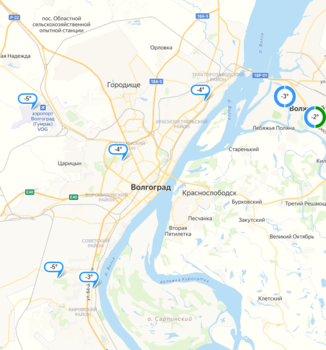

2 минуты назад, Pulser сказал:
Это как пример. Бывает и больше, особенно в морозы.
ну у нас разницы в 9-10 градусов не бывает, тем более на расстоянии в 2 км, хоть балка, хоть холм :unknown:
пример вашего сайта:
и город у нас длиной почти в 90 км
