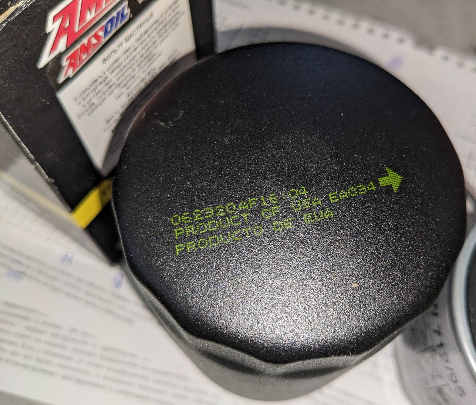

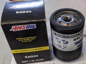

Фильтр масляный: Amsoil EaO34.

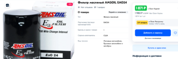

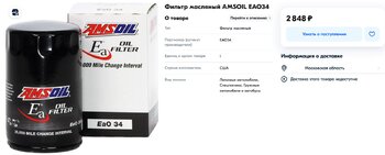

А фильтр знатный. Сейчас на Озоне нет, но вот его последняя цена.
2026436034_k9_26UjIeeS1zJK7uoDGy7l-rOc-19203.thumb.jpg.903519a671560cfa8153e30d145a4388.jpg
1837377277_oMlM5uhOljhutIWPrNZhPjZozT8-19202.thumb.jpg.67301fc979a694cd3e6b0523d596cf63.jpg
19 минут назад, Павел-1966 сказал:
Ошибся, есть в продаже. Но другой:D.
24 к нам не подходит.

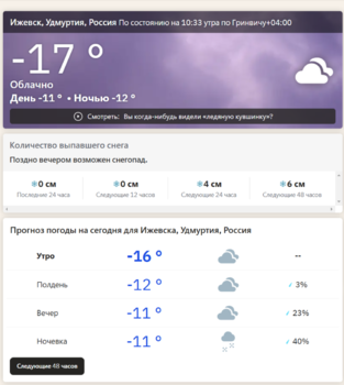

mihail026 ни Яндекс, ни Гисметио, ни американский weather.com (который обычно всех точнее) не показывает в Ижевске -25С, а только -17С
