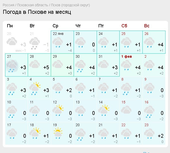

22 января 20251 г 36 минут назад, Pulser сказал: Псковская область, если не шифруется конечно там лето... а вот на урале да, зима под -20
22 января 20251 г 5 часов назад, SIRIUS сказал: Человек залил минералку в зиму? Смысл? Интересно, как она в минус 15 заводилась. Да нет у них там минус 15...Город же - СКАЗКА!
