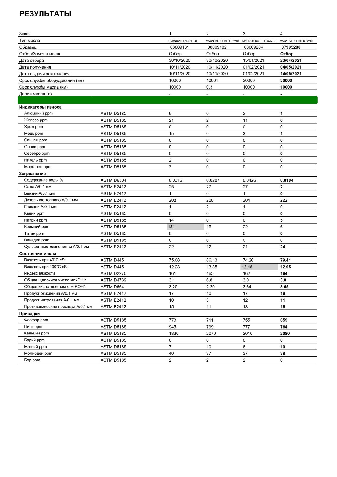

More но Миша то нам пытается показать, что на монградке зимой в России ездить норм, и никакого износа, как все считали. Вот и хочу нормального испытания в лоб, а не хождения вокруг да около. :) То что М8 нормально себя поведет до -15 -20С - это понятно, ездили же наши отцы как то :)
Вообще к таким анализам нужно подходить с:
CCS свежего - что бы понимать что там за М8 М10 - она современная может вести себя как 10W-30, 10W-20.
Вспышка отработке - что бы понимать много топлива или нет.

IvanRND но я в его анализе не вижу сильного снижения вязкости изза топлива, да и индекс вязкости посмотри 105. У него эта отработка топливом не разбавлена.
Мы не знаем изначальных характеристик масла.

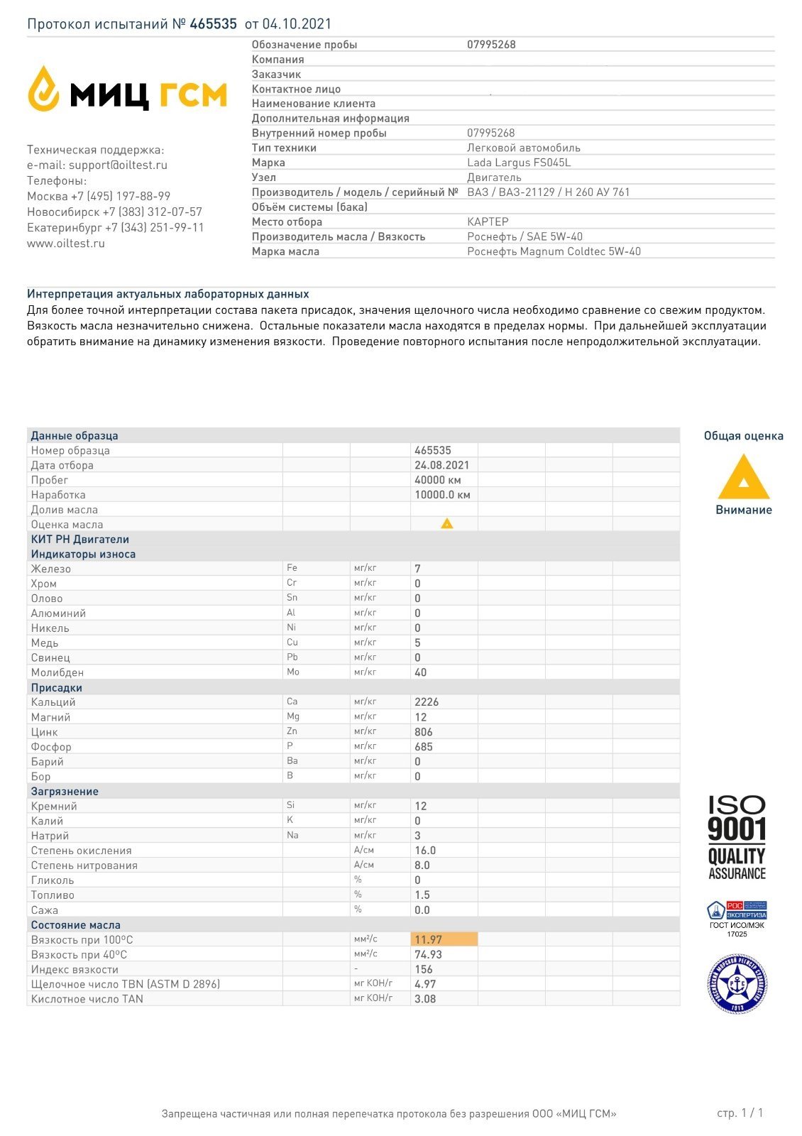

А если бы знали, то увидели бы, как например тут (129 мотор):
или например как тут разжижает (129 мотор):
1222258363_RNcoldtec129.thumb.png.e27744f4bb748f626bc2766b1b6a4f4b.png1401810351_LARGUSCOLDTEC5W-4030-40.jpg.9ac2e900ace37c4665127e1ccd9700c8.thumb.jpg.29beb7aeb0751ad8551754e8585e803a.jpg
оба автомобиля были под наблюдением лично, новые без ремонтов. Израсходовали по 1100-1000литров топлива, а не как у автора всего 640литров.
IvanRND если бы у него было много топлива, параметр содержание топлива все равно бы среагировал (когда много топлива - он показывает например недавний анализ Abro CX-5). Понятно что бензин присутствует - но на большое содержание, как то не тянет... Но вспышку на будущее надо тестировать, это точно.

Здесь разжижило больше, а топлива меньше, и вспышка ниже:
Кол-во топлива в анализе  - как прогноз погоды на Марсе
Мной замечено, что в зимнюю эксплуатацию 129 мотор льет топливо.

IvanRND я про содержание топлива газовым хроматографом которое измеряет УРЦ. МИЦ вообще не трогаю, там по другим приборам... Возможно даже по ИК спектру - что совсем не точно.
При средних содержаниях, согласен, погода на Марсе - то 2% то 0,5%. Когда топлива много реально, он тоже аллертует и 4-7%. Здесь этого нет.
