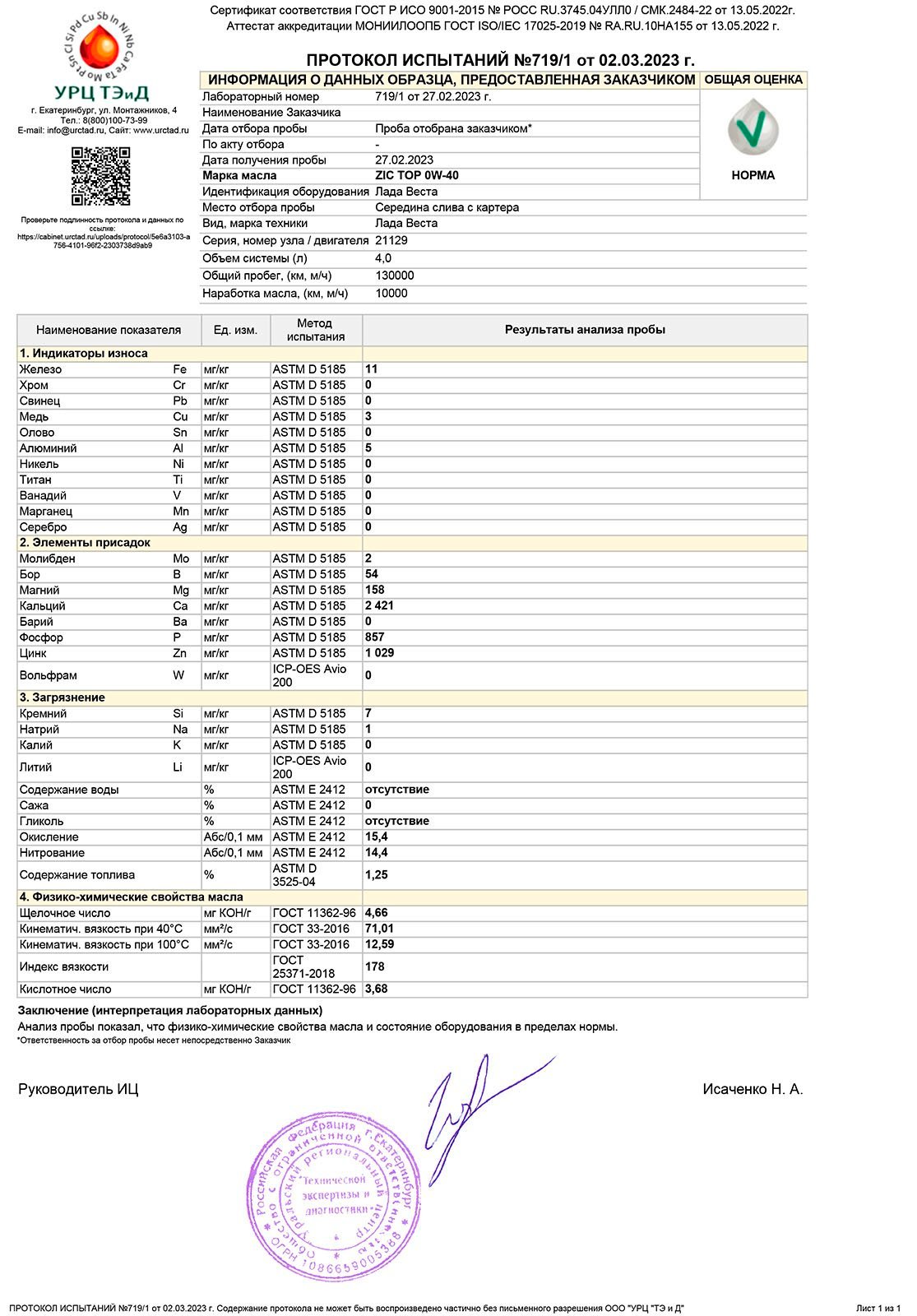

mihail026 ну давай сравним твой анализ отработки ZIC TOP 0W-40 с этим что в шапке
1956755400_719_102_03_2023.jpg.dea3fe9fbfa33336794795f3b0593f27.jpg680356594_57_121_01_2025.jpg.e39d4525837235a2e5899f7ec2f0b7c1.jpg
1) износ одинаков, не смотря на то что ZIC TOP 0W-40 прошел больше моточасов.
2) У ZIC TOP 0W-40 303мч у Роснефти М8ДМ 230мч.
3) У ZIC TOP 0W-40 нитрация 14.4 у Роснефть М8ДМ нитрация 12.2. (правда неизвестно какая у Роснефти начальная была, так как ее не тестили).
4) Щелочное у ZIC TOP 0W-40 4,66, у Роснефть М8ДМ 5,27 - если учесть что 303мч против 230мч.
5) единственное что у ZIC TOP 0W-40 кислотное высокое, но тут перепроверить надо было, ибо не реальное оно, при высоком щелочном 4.66 кислотное 3,68. Возможно лаба уточнила бы.
Вообще ничего плохого не вижу :)
Изначальный уровень щелочного у этих масел сильно разный. ЩЧ у Роснефти только чуть-чуть снизилось, а у Зика падение чуть ли не 75% - это масло труп.
Т.е. динамика падения ЩЧ у Зика стремительная, у Роснефть - очень медленная и на рубеже 300 часов Роснефть будет ещё как молодой жеребец, а не старая кляча Зик.
Почему это так получается с точки зрения теории объяснял уже миллиард раз.
8 часов назад, torcon сказал:
Не высокое, а давно растёт, потому что масло труп. У Роснефти же оно не сдвинулись ни на йоту, лежит на дне, как якорь океанского лайнера.
Действительно очень смешно. :D
