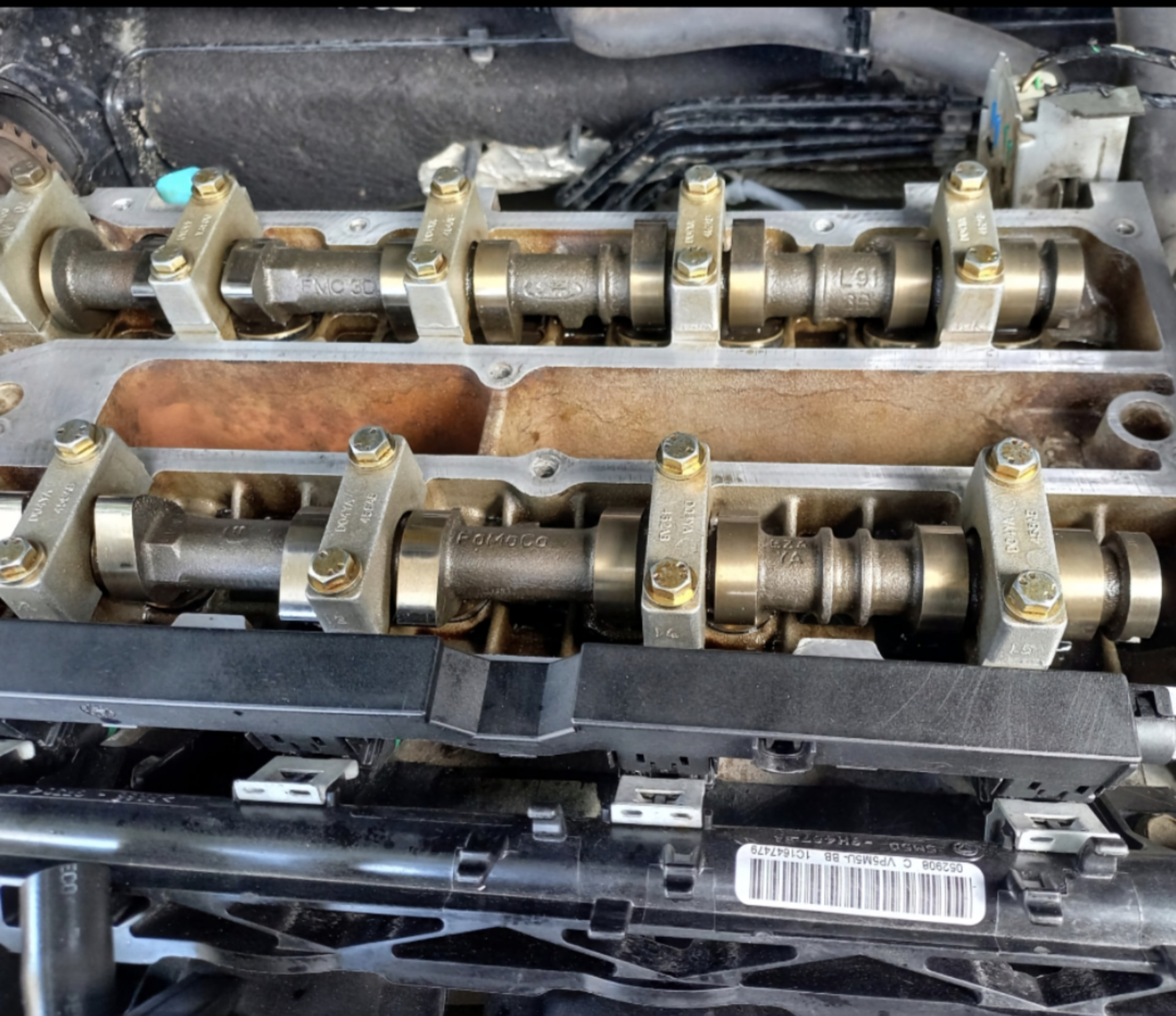

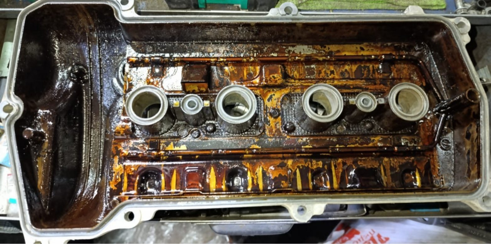

27 января 20251 г Популярное сообщение 3 минуты назад, oleg888 сказал: Вот из недавнего, человек ездил на Синтеке, менял его каждые 5ткм, как результат см. фото. Просто у него это было и до Синтека. А крышку он снял после Синтека. ))
27 января 20251 г 14 минут назад, знаток сказал: Просто у него это было и до Синтека. А крышку он снял после Синтека. )) Дело в том, что случай не единичный, подобных несколько штук читал на драйве, хотя у кого-то бывает и все хорошо. Это подтверждает лишь то, что производители могут менять рецептуру как перчатки (мешают из тех присадок, что есть в наличии, иностранные компоненты в дефиците из-за санкций). Вы готовы рисковать движком и лить неизвестно что, то что намешал наш производитель в новой партии? Лично я не готов. Если вы готовы, то дело ваше, зачем меня то отговариваете? Тем более как я понял, что минералке вы не доверяете, а я ее проверю и стану так сказать еще одним свидетелем, действительно ли она так хороша, как о ней пишет Михаил. При чем в планах у меня потом будет снять поддон, глянуть отложения и эндоскопом заглянуть на поверхность поршней, т.е. я смогу с пруфами поставить точку в вопросе, загаживает ли минералка двигатель. А это очень актуальный вопрос, т.к. на вестафоруме некоторые считают, что она загаживает, правда приводят случаи 20-30 летней давности, как они разбирали москвичи после минералок и т.п. Изменено 27 января 20251 г пользователем oleg888
27 января 20251 г 17 минут назад, oleg888 сказал: человек ездил на Синтеке, менял его каждые 5ткм Сколько было моточасов за эти 5тыс.км человек пишет?

27 января 20251 г 33 минуты назад, oleg888 сказал: Вот из недавнего, человек ездил на Синтеке, менял его каждые 5ткм, как результат см. фото. На этой фотографии, очень хорошо видно, что наоборот стало немного отмываться клапанная крышка. Внимательно посмотрите и поймёте. Изменено 27 января 20251 г пользователем Дмитрий_

27 января 20251 г oleg888 это могут быть очень старые отложения, не обязательно после Синтек. Я в свое время так же написал про Eneos, потом начал лить туда другие хорошие масла, что бы отмыть, всякие промывки, вскрывал двигатель через много смен, тысяч километров, лет - а там почти ничего не менялось. Мне до сих пор стыдно, за тот дилетантский пост в теме Eneos, когда я вскрыл первый раз крышку на Eneos, увидел отложения в двигателе и раскритиковал масло. А это могло быть на любом другом масле, до него... Может вообще от японца так досталось. Сам процесс отмывки где я так его и не отмыл - продал машину.

27 января 20251 г 1 час назад, oleg888 сказал: человек ездил на Синтеке, менял его каждые 5ткм, как результат см. фото. вот пример синтек 7000 a5 - последние 70.000 пробеге на нем. Здесь дело скорее в исправности мотора, в качестве бензина. И конечно же частой смены масла. Минеральщики любят менять в интервале 3000-5000 (до 200 мч). Вот и секрет чистого мотора.
