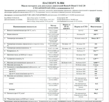

Автомобиль: Лада Веста 1,6л. МКПП.
Общий пробег на одометре: 188.600 км. к концу интервала.
Пробег на масле: 8.500 км.
Моточасы: 230 м.ч.
Средняя скорость: 37 км/ч.
Топливо: 640 литров.
Средний расход: 7,5 л./100 км.
Доливки масла: не доливал, уровень масла не изменился, остался на отметке "максимум".
Присутствие отложений в двигателе ДО: нет.
Присутствие отложений в двигателе ПОСЛЕ: нет.
Автозапуск по времени: нет.
Наличие чип-тюнинга: нет.
ГРМ: ремень.
Предпусковые подогревы: нет.
Период эксплуатации: 08 октября 2024 г. - 10 января 2025 г.
Срок эксплуатации: 3 месяца.
Температурный интервал: -15гр....+5 гр.
Топливо: ГПН 95.
Фильтр масляный: Amsoil EaO34.
Фильтр воздушный: Big Filter GB-962.
Марка антифриза: Лада G12+.
Объем заливаемого масла: 4,0 литра. (полный объем с фильтром и сухим картером 4,4л.)
Отбор масла: в середине слива с картера в чистую тару с теплого двигателя.
Промывка промывочным маслом: нет.
Присадки: нет.
Что было до этого масла:
0-80т.км. Роснефть Premium 5w-40 SM.
80-87т.км. Total Quartz 7000 10w-40 SN.
87-94т.км. Газпромнефть 5w-40 C3.
94-103т.км. ZIC X7 10w-40 LS C3.
103-112т.км. ZIC Zero 0w-30 C3.
112-120т.км. Wolf OfficialTech 5w-30 C4.
120-130т.км. Zic Top 0w-40 SN.
130-135,2т.км. Роснефть М-10г2к+ДОТФ.
135,2-140,2т.км. Роснефть М-10г2к.
140,2-149,5т.км. Роснефть М-10г2к.
149,5-158,7т.км. Роснефть М-8Г2к+ПОЭ.
158,7-163,2т.км. Роснефть М-8г2к + Роснефть М-10г2к (1:1).
163,2-169,8т.км. Роснефть М-10г2к.
169,8-180,1т.км. Роснефть М-10г2к.
180,1-188,6т.км. - анализируемое масло.
