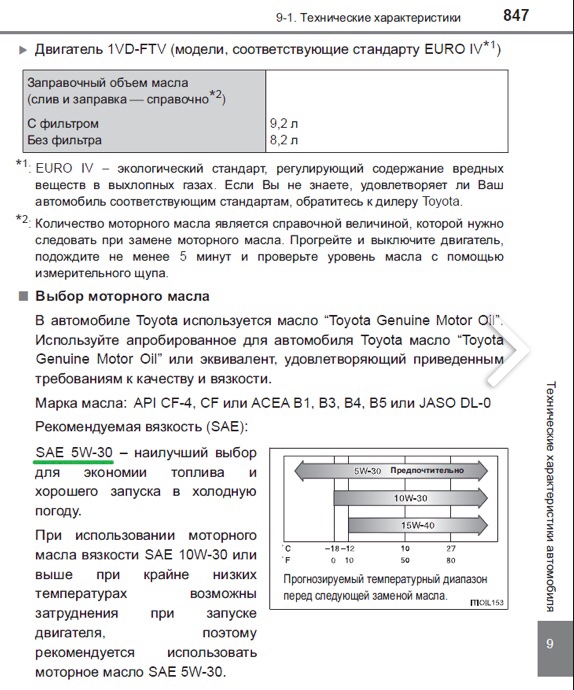

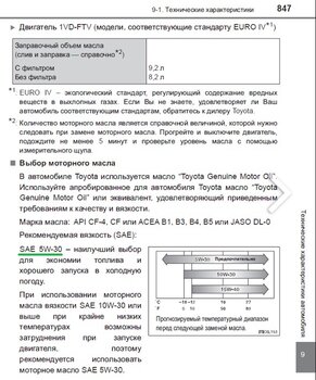

1 ноября 20215 г 57 минут назад, Северянин сказал: Главное отличие масел АСЕА А5/В5 и А3/В4- вязкость HTHS Если смешать эти масла, получится не то, не другое. Если концентрации небольшие (10, 15%), тогда ничего страшного. Если концентрации более высокие, тогда лучше использовать этот микс, как А5 масло, но для более изношенных двигателей, которые требуют маловязкие масла. HTHS у А5 ~ 2.8, у А3 ~ 3,5. Если смешать 50/50, будет ~ 3,2. Такое микс, как масло А3 вообще не рекомендуется использовать. Если использовать, то как А5 для изношенных двигателей. Конечно, смешивать масла разных категорий не рекомендуется. Но если нет другого варианта, тогда необходимо определить, где будет наносится наималейший вред". Вот рекомендации от японцев для Крузака 200: Изменено 1 ноября 20215 г пользователем ValeRus
