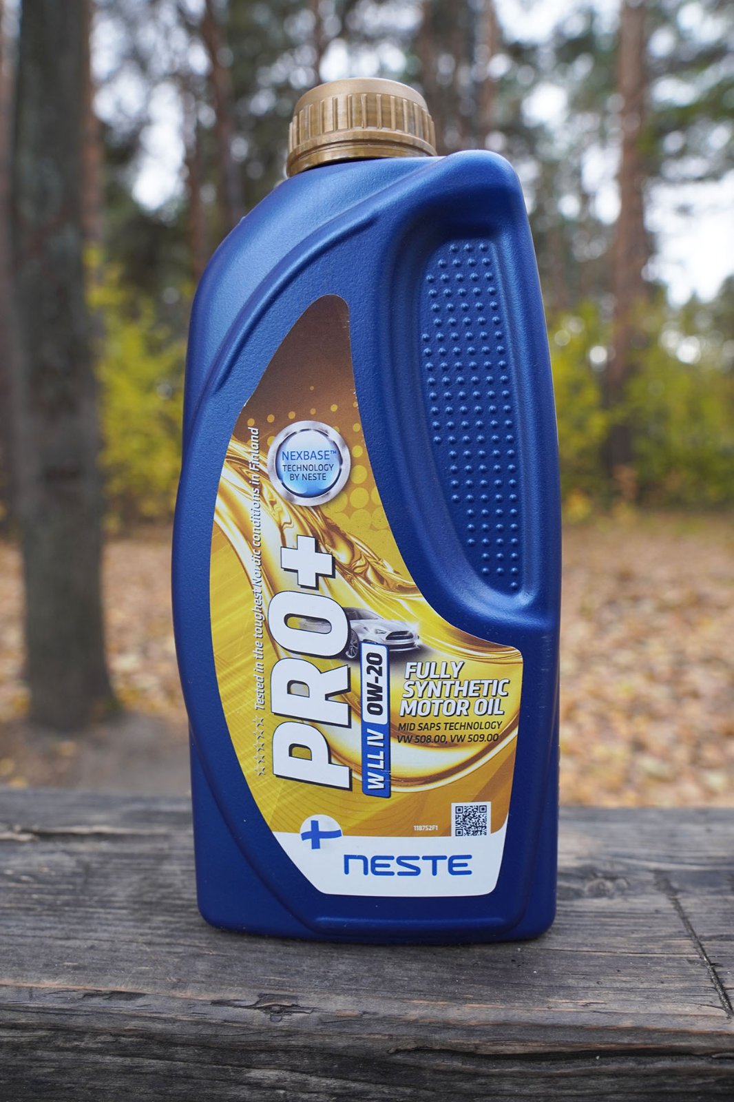

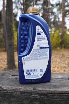

Neste Pro+ W LL-IV 0W-20 (VOA BASE) копия.jpgNeste Pro+ W LL-IV 0W-20 URC копия.jpgNeste Pro+ 0W-20 photo1.JPGNeste Pro+ 0W-20 photo2.JPG
Масло заявлено как: API SN+, ACEA C5, VW 508.00/509.00, Porsche C20, VW TL 52577.

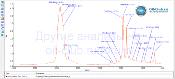

ИК спектр Фурье говорит о том, что масло на основе гидрокрекинга + ПАО.
Вывод: Это крепкая двадцатка, такие выбирают с умом. Когда не гонишься за громкими брендами, а понимаешь что весь смысл содержимого в его спецификациях и рецептуре. Здесь крепкий полимерный загуститель. Больше базовых масел. Добавлено ПАО для улучшения свойств. Это масло чуть дольше работает благодаря высокому щелочному числу. (при условии нормального топлива). У него хорошая термостабильность при высоких температурах. Масло подходит не только немцам, это улучшенный вариант масла для японцев и корейцев. Правда этот вариант и подороже...
