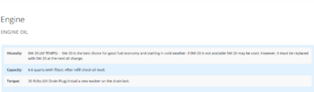

Ну не так же. Входит 6,2 как раз до середины щупа. А сухая заливка 6,5 л

При замене масла наливают ровно 6л и уровень на щупе получается чуть выше середины.
Вот как раз по приведённому отрывку из мануала и получается, что объем системы смазки с фильтром составляет 6,6 кварты, т.е. 6,2 л. Так что залить 6 л и это выше середины по щупу - нормально.
