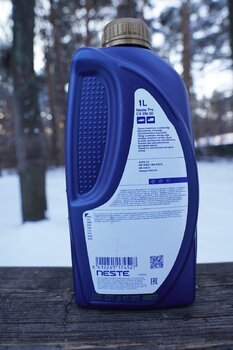

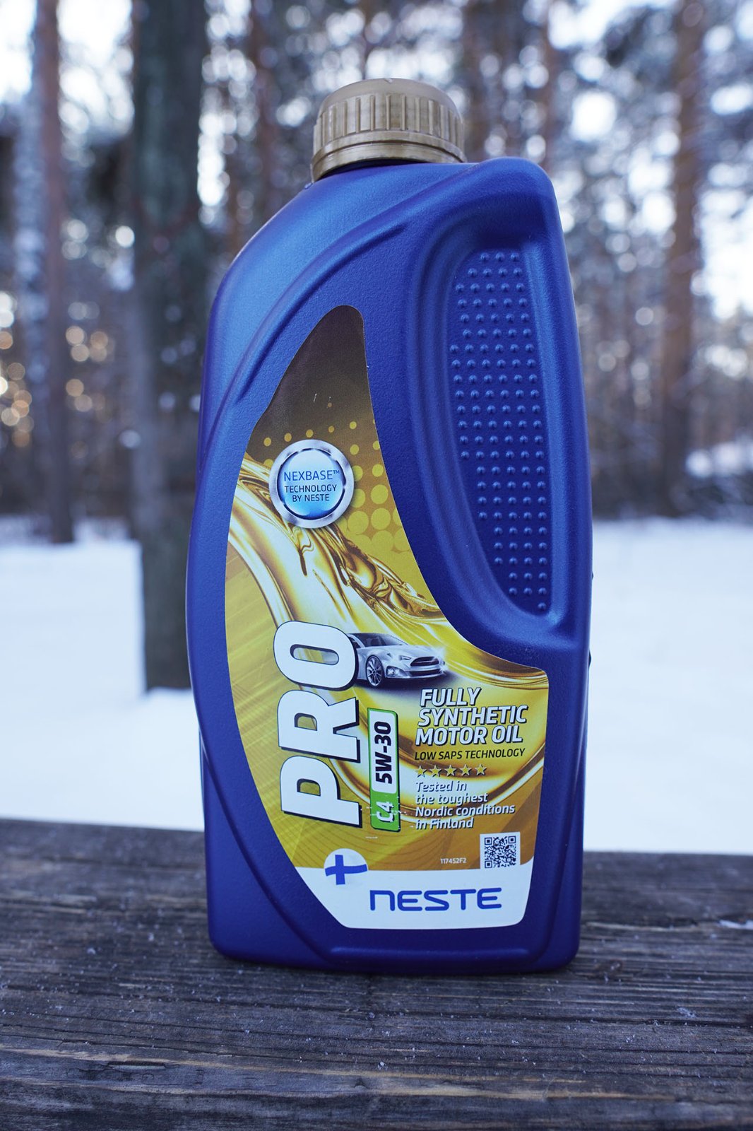

Масло закупал в емексе у поставщика NICI по цене 696р.
Neste Pro C4 5W-30 (VOA BASE) копия.jpgNeste Pro C4 5W-30 URC копия.jpgNeste Pro C4 5W-30 photo1.JPGNeste Pro C4 5W-30 photo2.JPG
Масло заявлено как: ACEA C4; MB 229.31; MB-Approval 226.51; Renault RN0720.
