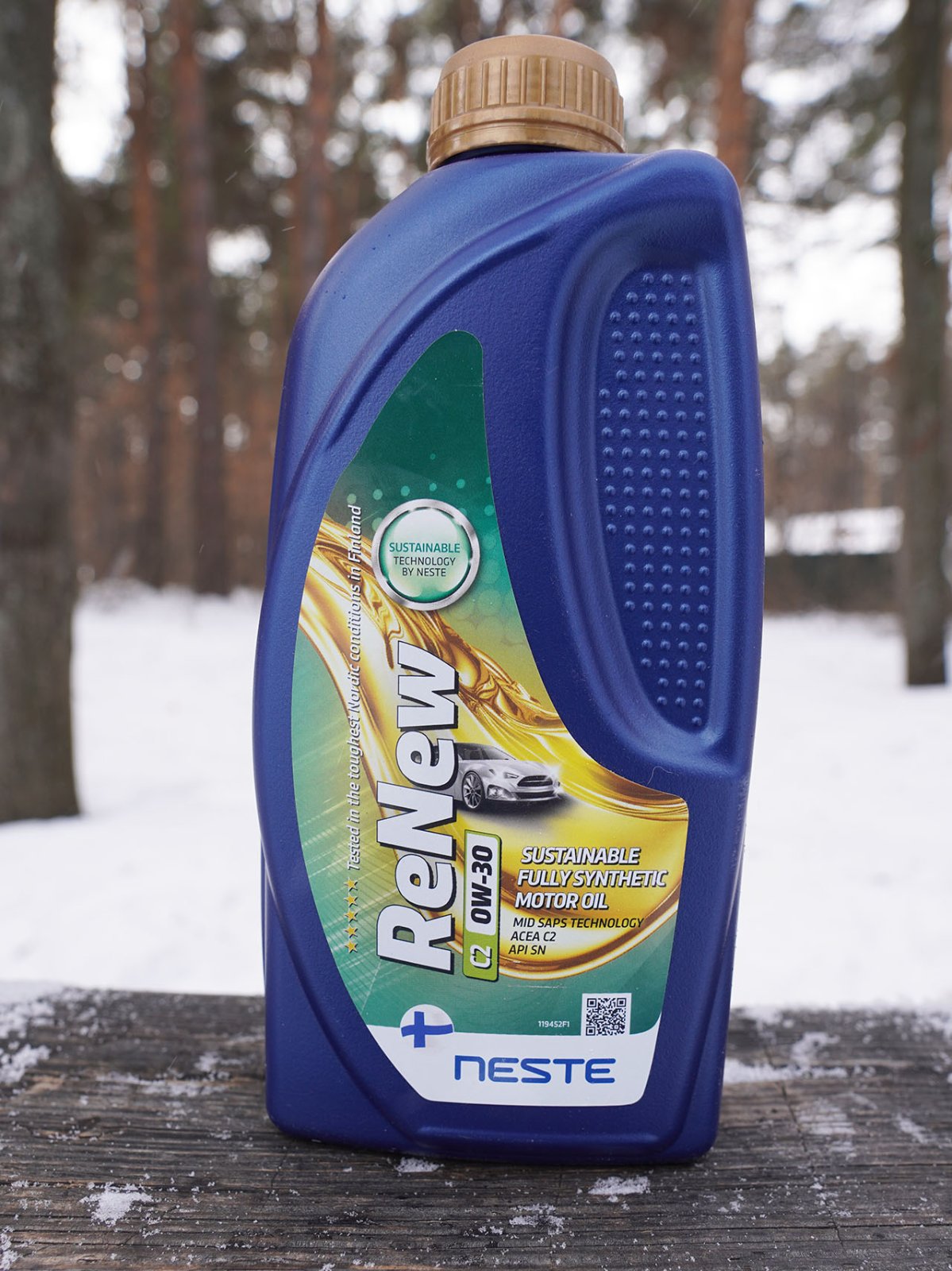

2 апреля 20251 г Популярное сообщение Закреплён Neste ReNew C2 0W-30 API SN свежее (масло из возобновляемого сырья) за анализ спасибо Smook, Hond-Юр, and2949, Mikhail84. Образец для анализа закупал на Озоне у продавца Дистрибьютор. Масло заявлено как: API SN; ACEA C2. ИК спектр Фурье, говорит о том, что масло на основе гидрокрекинга VHVI + ПАО синтетика. Среднее количество дисперсантов. Аминные антиоксиданты. Артикулы коды для заказа в интернет магазинах: 119411 - Neste ReNew C2 0W-30 API SN 200L 119452 - Neste ReNew C2 0W-30 API SN 1L
2 апреля 20251 г Популярное сообщение Из минусов: зола немного завышена. Но в остальном нормальное масло, ноак хороший, низкотемпературные характеристики неплохие. Но покупать его по 1700 руб за 1 литр мы конечно же не будем Изменено 2 апреля 20251 г пользователем mixanix
2 апреля 20251 г Автор Популярное сообщение Важная информация для перфекционистов. Видите, даже Ashland Нидерланды, уважаемый завод производящий Valvoline, Neste, может до конца не промыть рукава от молибдена, с замеса предыдущей партии масла. Ну и пакет явно пересыпан - аж зола вылезла за рамки 0,8%. В плюс заводу, могу сказать. Вот как делают серьезные производители - изменили базу в рецептуре, на какую-нибудь био-шмао-нео - перестали писать спецификации Mercedes-Benz MB 229.61 / 227.61; BMW LL-12 FE; Ford WSS-M2C950-A, PSA PEUGEOT CITROEN B71 2312 итд. Просто API SN и ACEA C2.
2 апреля 20251 г Автор Из описания. "Neste ReNew C2 0W-30 производится с использованием возобновляемых базовых масел, которые разрабатываются из устойчивого сырья. Его возобновляемое базовое масло производится в соответствии с самыми строгими стандартами качества, что обеспечивает превосходную производительность"
