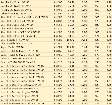

Самый главный вопрос - это масло кривое или описание? Всем кто хоть немного в теме очевидно, что с таким кв 100 нет товарных масел а3б4 с hths 3.5

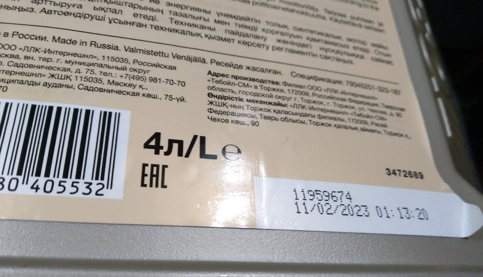

И если типовой показатель кинематической вязкости при 100 оС для Teboil Gold L 5W-30 составляет 9,83 мм2/с, то почему у меня два паспорта на две разные партии масла, полученные от службы поддержки официального сайта и там КВ100=12,19?
То есть было выпущено как минимум две партии с нетипичными показателями?
Что Лукойл, что Тебойл - одна школа. Будут выкручиваться, но не признают свой косяк, даже в заполнении сайта.
11959664_0066-6-0223.pdf 11960032_0438-6-0423.pdf

Согласно SAE J300 показатель кинематической вязкости при 100 оС для "30" класса вязкости находится в пределах 9.3 мм2/с (сСт) - 12.5 мм2/с (сСт). Показатель HTHS при 150 оС должен быть минимум 2,9 мПа*с. В случае класса вязкости "40" показатель HTHS при 150 оС должен быть минимум 3,5 мПа*с, а кинематическая вязкость при 100оС должна лежать в пределах 12,5-16,3 сСт.
Для TEBOIL GOLD L SAE 5W-30 HTHS при 150 оС равен 3,5 и выше (от партии к партии данный показатель может меняться в пределах больше или равно 3,5 мПа*с). Кинематическая вязкость при 100 оС лежит в пределах 9.3 мм2/с (сСт) - 12.5 мм2/с (сСт), данный показатель меньше 12.5 мм2/с. В связи с этим данный продукт попадает по SAE J300 в класс вязкости "30".
В случае, если бы кинематическая вязкость при 100оС была в пределах 12,5-16,3 сСт. Класс вязкости был бы "40". И такой продукт в ассортименте Teboil есть - TEBOIL GOLD L SAE 5W-40.
Жесткой привязки HTHS и КВ при 100 оС нет, поэтому существуют масла в пределах класса SAE J300 "30" как с HTHS ниже 3,5, так и с HTHS более 3,5.

Поэтому есть масла по АСЕА А3/В4 и А5/В5.  TEBOIL GOLD L - А3/В4, и согласно тому, что Вы ранее написали, типичная КВ100 для него 9,83 сст (значит я купил масло двух разных партий, но при этом с одинаково нетипичным КВ100, но да ладно) и Вы утверждаете, нет связи между параметром КВ100 и HTHS. Тогда возникает вопрос, почему только технологам Тебойл и Лукойл (был у него продукт Армотеч НК 5-30 с подобной вязкостью, тоже отвечали, что связи нет, все нормально, однако в настоящее время КВ100 поправили до 11,1 сст) удалось создать продукт с КВ40 и КВ100 как у А5/В5 при этом вписаться в требования А3/В4 по HTHS?

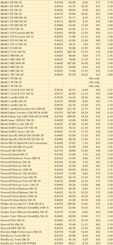

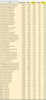

давайте вместе поищем масла HTHSV=3,5  и вязкостью ниже 10 сСт при 100)))

В техническом описании представлены типичные значения физико-химических параметров, которые находятся в рамках спецификаций и указанного уровня свойств продукта. По SAE J300 показатель кинематической вязкости при 100 оС находится в пределах от 9,3 до 12,5 мм2/с для класса вязкости 5W-30. Ваш вопрос зафиксирован, спасибо за внимание к бренду Teboil!
