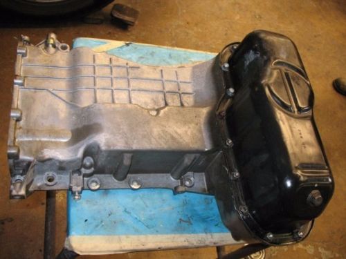

Ребят, а что можно сказать о расположении сливной пробки в картере моей машины? помоему  литруха там точно остается..

Сам спросил, сам ответил. У меня нечто подобное, но чуть меньше. Для откачки с днища крышки использую шприц с изогнутой трубкой.

@Aller, ну что сказать пробка хорошо защищена от ударов, но несливаемый остаток есть большой конечно. Если один масляный фильтр там дает + 400ml масла, а несливаемый остаток около 1.5 литра запросто.
Масло всегда меняю с фильтром. В след раз залезу туда тогда еще шприцом. Посмотрим сколько удасться собрать.
