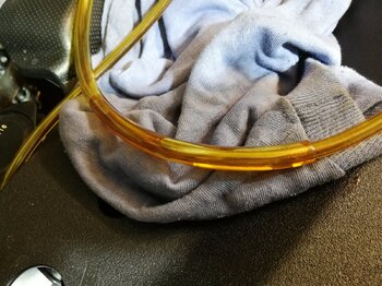

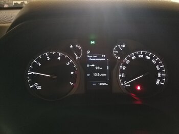

Популярное сообщение and2949 6 019 Опубликовано: 16 мая 2023 Популярное сообщение Поделиться Опубликовано: 16 мая 2023 (изменено) Поменял сегодня масло в Прадике. Фильтр не менял, масло дилерское оригинал 0в-20 пробежало 5500 км, около 90% трассы. Учитывая объём баклажки, слилось всё. Залил 5 литров Чемпиона 5в-30 и немного компота из остатков разных, поеду на нём в августе в отпуск. После замены шланги закольцовываю, чтобы не капало. Общий пробег авто 13090 км, четвёртая замена масла Изменено 16 мая 2023 пользователем and2949 7 Цитата Ссылка на сообщение
