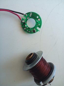

Абенt 802 Опубликовано: 14 ноября 2019 Поделиться Опубликовано: 14 ноября 2019 13.11.2019 в 00:36, coronamark2 сказал: Вот уже информация.... ИМХО, может, лучше, купить насос для стеклоомывателя, к нему патрубки...СтоИт - копейки, прослужит явно дольше 5-6 часов... шестерёнчатый у меня тоже горел , его перематывать сложнее, но попробовал от делать не, получилось... а это мембранный, про который я чуть выше говорил 0 Цитата Ссылка на сообщение
