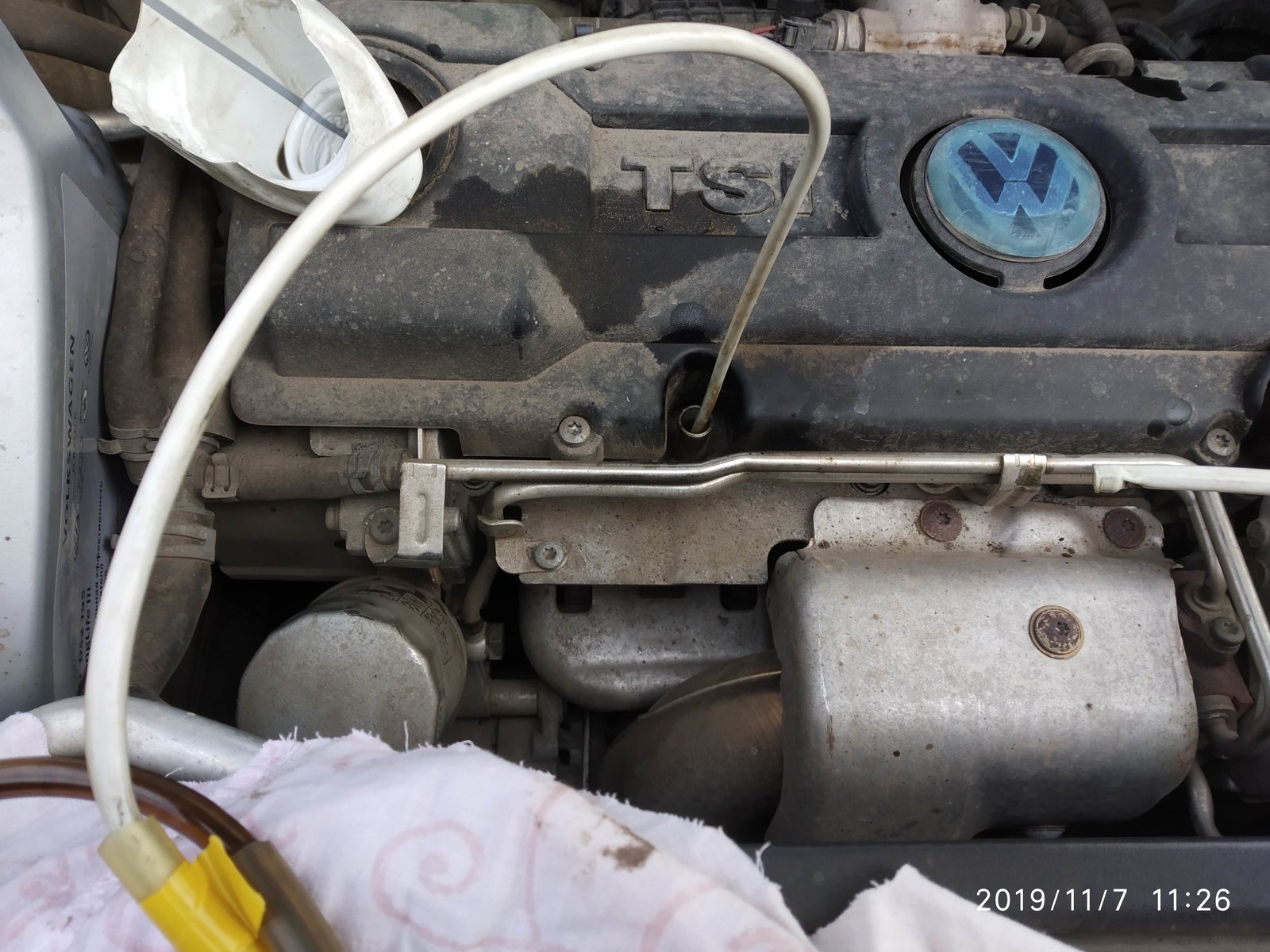

выкачивал масло Тиги 1.4 TSI CAXA. Насос дал коллега по работе у него Пыжык 407. Трубка для Пыжа в ТИгуановский Щуповод не влезла. диаметр большой. под рукой оказался Кембрик 4-5мм.
по нему и выкачивали. есть ли трубки подобного размера дя откачки...  Леруа от меня далеко... что можно приспособить из подручного? есть варик заказать VAG овскую трубку. но нет ясности с диаметром.
Моторчик китайский мембранник. качает масло нагретое до и выше  65 град нормально. выкачал 2.5 литра с почти минимума на щупе. Долил 2,5 из мерной канистры- примерно стока же и влезло... долил половину литрухи стало около пол_щупа.
