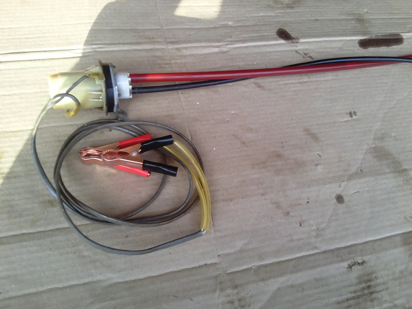

Электрический насос для слива\сбора масла через щуп.
50.1139-01 на фото похож, цена в 2500 за него, думаю дешевле взять что-то другое)))

Может по автосервисам пошукать:), старый какой-нить,  у них там обычно горы поменяных з/ч лежат. Обычно пока причину найдут, кучу всего попеременяют, надо-ненадо:), глядишь и более-менее "живой" попадется, может "поколдовать" над таким, он и заработает:unknw:
смотрите насосы китайские - они по полторахе стоят, например, kortex
prv21  по Мастак есть отчет в шапке. Небольшой нюанс: последние 1-1,5м черного шланга это довольно жесткая пружина в ПВХ оболочке, у меня не хочет загибаться при упоре в дно поддона.
В целом понравился: при должном вакуумировании качает резво, руки чистые. Доволен как слон.

Что-то пропал из продажи в инет магазинах насос SKYWAY на 12 V . Зато есть такой же, но 24 V
А вот от чего его запитать можно? Где взять 24 вольта?

блок питания для ноутбуков
Ginzzu GA-4090U
или аналогичный блок питания для ноутбуков.
~600р.

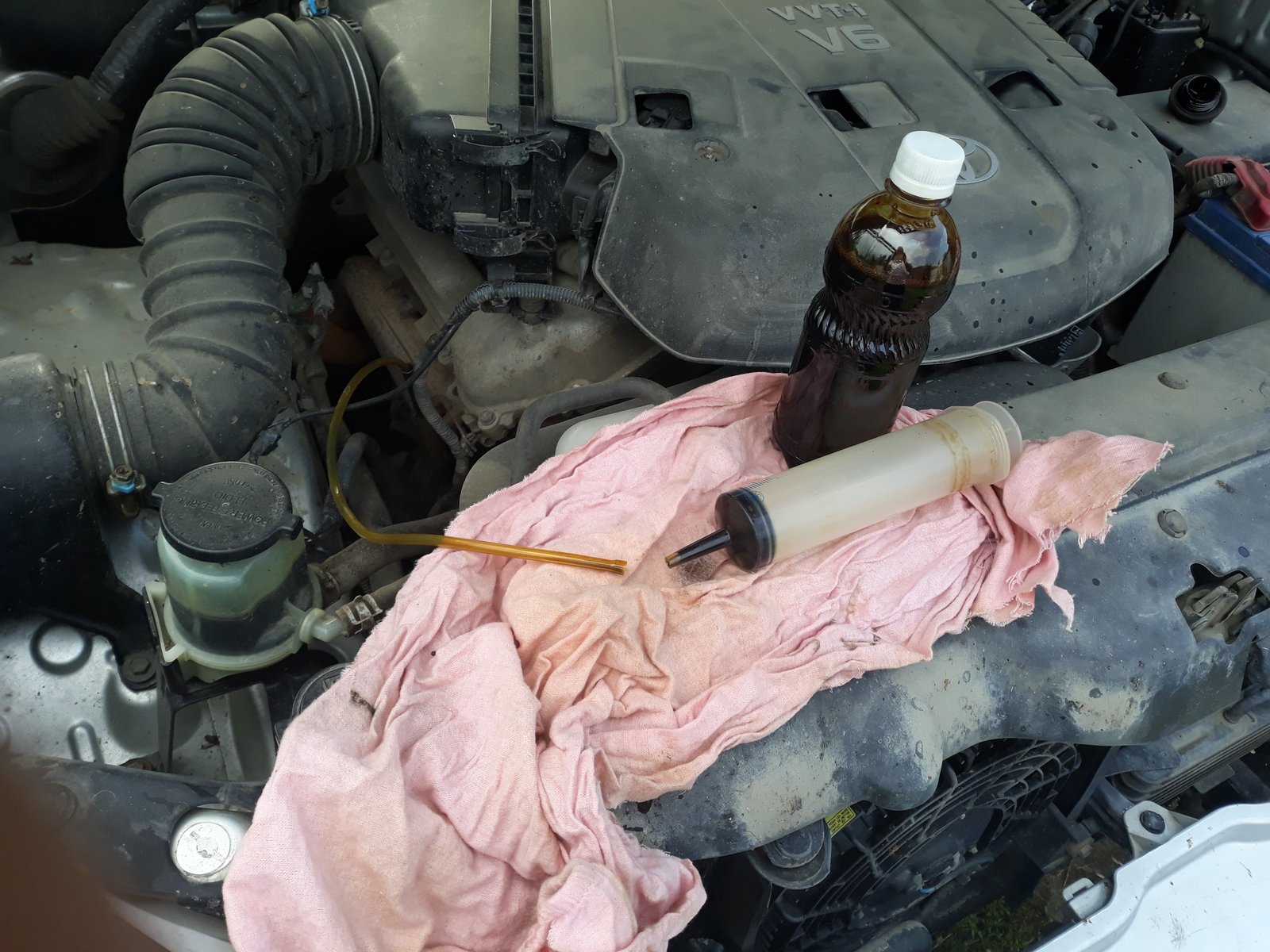

13.07.2018 в 14:33, torcon сказал:
Поменял сегодня масло. Будете смеятся но знаете чем? Шприцем жане. Прямо поставил перед собой 5 литровую банку :D Взял Шприц Жане + шланг от омывайки классики и вперед :D Кстати заняло по времени даже быстрее чем китайским насосом, он как то вереннее качает, и шлангом от омывайки проще - он висит прямо в дно смотрит, не загибается, мягкий.
И вот теперь я думаю, зачем мы китайские насосы покупаем? :D Шприц найти побольше да за 20-30 минут поменяешь запросто :)
Я просто масло на анализ отбирал Monza, и что то так лень было насос подключать, весь измажешься опять свисающими шлангами, им же и набрал 5 литровую бутылку за минут 25 где то физических упражнений :)
Три раза так менял масло, Жане 150мл тоже - надоело что шпритц схватить не за что, и в масле он ещё зараза...
VAG трубку использую, а переходник между трубкой и шпритцем - обрезанная пипетка. Вот она и есть узкое звено - постоянно сползает, зараза..
Шланг от омывайки не хочу сувать место щупа = на горячем движке поплавиться может шланг...
