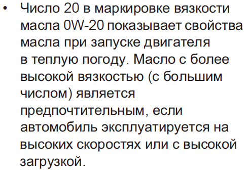

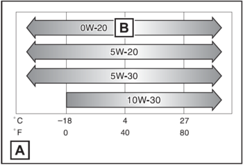

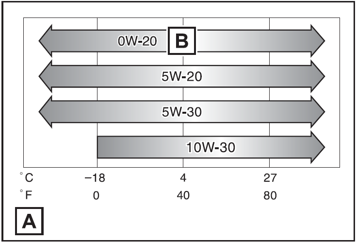

20 часов назад, torcon сказал:
они уже давно убрали из мануалов слова "0W-20 для лучшей экономии топлива" "и при высоких скоростях, буксировке прицепа переходите на 5W-30." Это актуально было для 2010х...
Почти все теперь просто пишут 0W-20 и досвидания. Без других вариантов.
Из мануала на lc300:
lc300_om_671.thumb.png.fb8981a0484843e69d2ddc1a9cf5dc0d.pnglc300_om_672.thumb.png.c4afa73a48bf208b18d7d14ccbb90bee.png
