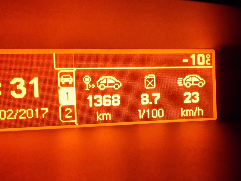

Внесу и свою лепту в замеры расхода топлива сравнивая 20-ку и 30-ку. У меня так ;)
С другими замерами можно ознакомиться пройдя по ссылке в подписи.

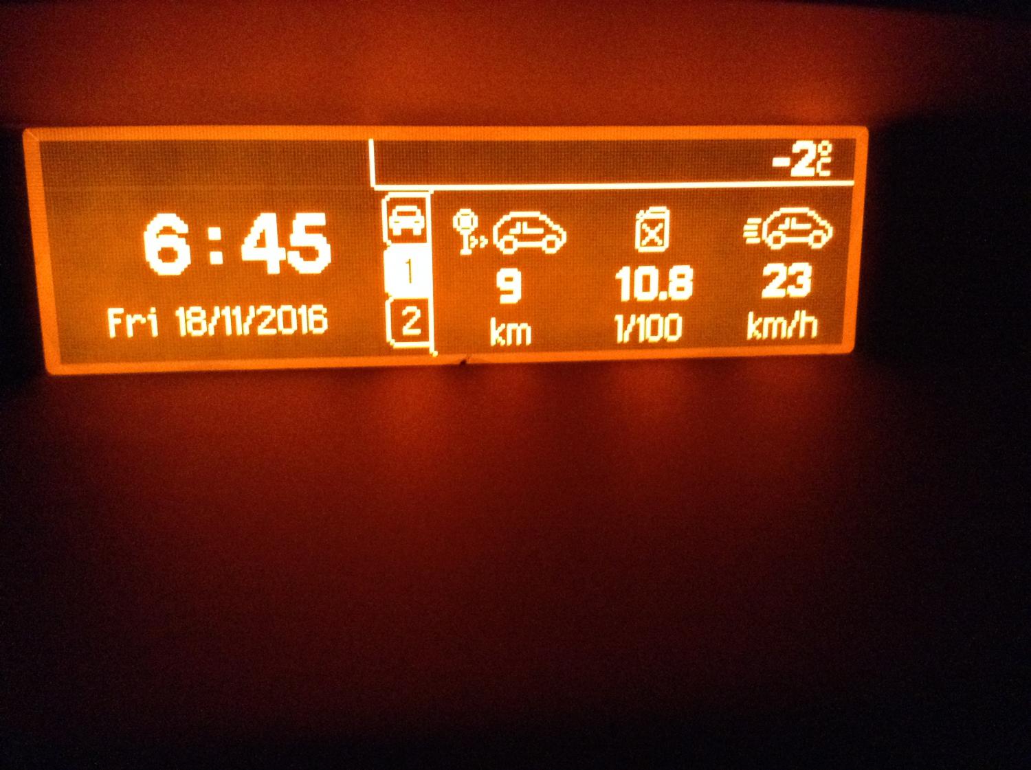

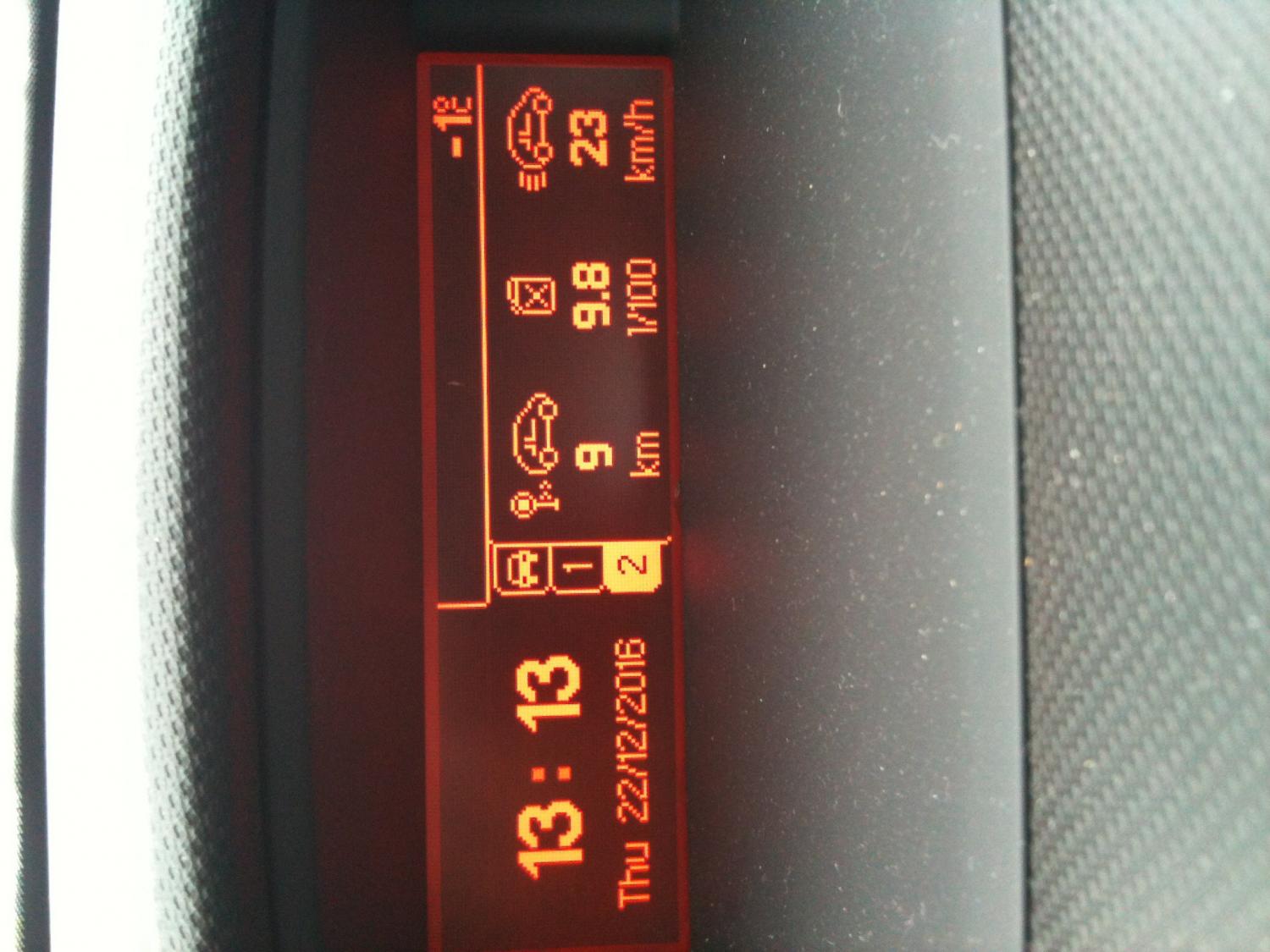

@NAK, у меня на тридцатке А5 по меньше кушает, заметь средняя скорость одинаковая
@chuchelkin,
Это не честное сравнение, у моего авто БК был обнулен до момента запуска ДВС. :tongue:
и разница в вязкости, у меня в сравнении 30-ка С3. если сравнивать А5 и 20-ку, разница в расходе будет минимальной. Попробуй обнулить БК до момента запуска ДВС, проедь 9,2 км и выкладывай фото. Ждем, сравним, весьма интересно.  :crazy:
