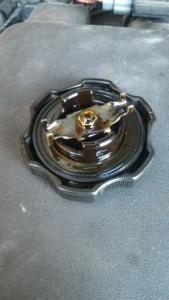

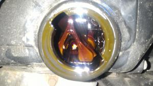

Сегодня уже залил долговременную промывку Супротек и сделал новые фото горловины...
...фото конечно не самого лучшего качества, но как мне кажется всё чище чем было до этого!? А получается что Комма скорее всего размягчила отложения, а Мобил их начал отмывать!
Протестим теперь эту промывку от Супротек, если изменений не будет тогда через 4000-5000 снова Комма и снова смена масла!
А может использовать еще какое другое масло, которое так же бы подходило к моему мотору, но при этом обладала бы большими моющими свойствами чем Mobil1 X1? Но я почему-то был и остаюсь сторонником продуктов именно Mobil1, Castrol вообще стараюсь обходить стороной!
