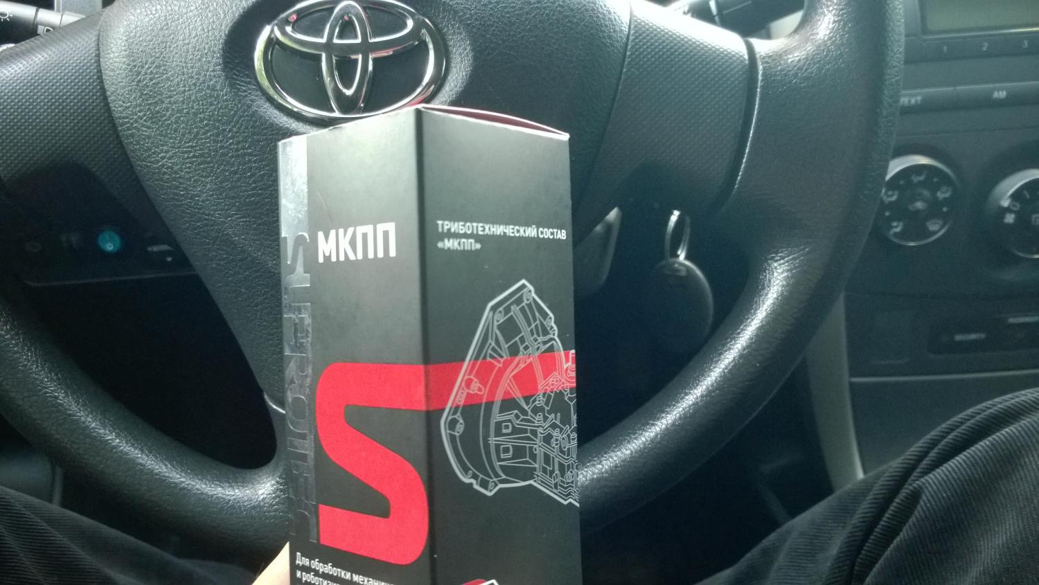

Залил в коробку своего автомобиля (Тойота Королла 150, МКПП) соответствующий флакон Супротека. Причина: пробег автомобиля 186000 км. Последнее время на скорости стали туговато втыкаться передачи. Ни хруста, ни каких-либо других отклонений не было. Просто при интенсивном разгоне иногда очень туго заходили вторая и третья скорости. Сцепление заменил (оригинал), а проблема не ушла. Некомфортно стало ездить, появилось напряжение. Вот и решил залить всюду рекламно прославляемый продукт. Первые десятки километров ничего особенного не ощущалось, но постепенно проблема с тугим включением скоростей стала сходить на нет. Примерно через тысячу километров вообще чудесно стало. То есть эффект есть 100%. Я опять расслабился за рулем. Супротек для коробки точно работает, это в моем случае неоспоримый факт. Даже домой стал приходить и жене рассказывать о том, как мне стало хорошо.
Но вот шло время, я балдел...Может проехал еще тыщенку. И опять потихоньку стали возвращаться старые проблемы. Снова при включении некоторых передач стал ощущать  сопротивление. Может не так как раньше, но все же напряжение вновь стало ко мне возвращаться. Такое ощущение, что эффект от Супротека носит проходящий характер. И проходить он начинает, по крайней мере в моем случае с коробкой, достаточно быстро. Поезжу еще, отпишусь. Важно то, что Супротек не пустышка, он работает. В отношении мкпп за это можно зуб дать. Но вот продолжительность его работы теперь вызывает у меня некоторые вопросы. Если эффект так скоротечен, то какой тогда смысл? Я допускаю, что это чисто мой случай и просто некоторые элементы в коробке ждут замены, а не присадку. Кроме того эффект окончательно все же не прошел. Так плохо, как было до Супротека пока не стало. Поэтому надо подождать, может на этом уровне все и останется. Тогда это еще как-то приемлемо.

Я тут понаписал выше. Но вот езжу на своей Королле и доволен жизнью. Эффект сохраняется до сих пор. Переключение скоростей стало достаточно комфортным. Такое ощущение, что Супротек просто еще как-то там доделывал свою работу. Я тут было в нем почти разочаровался, а коробка тем временем почти выздоровела. То есть в моем случае было как бы волнами. Поначалу вообще чудно (после первых сотен км), потом небольшой откат, а далее плавная нормализация работы агрегата. Так что в неисправные (или чуть уставшие) агрегаты пробовать лить Супротек точно стоит, может помочь. А вот в новые я бы не стал из-за личных убеждений))

@Digger,  а какой из составов для мкпп Вы использовали?
Вот фото коробки, состав для мкпп
