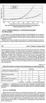

Лучше первоисточник читать от Рудника. Про бор интересно.
621377811_Screenshot_20240403_212854_AcrobatforSamsung.thumb.jpg.2728379a141f96460a354161cba4bfe1.jpg
Действительно, это весьма выдающееся, что вы взяли инициативу темы борирования диспергаторов. Возникает вопрос о причинах борирования. Ранее это было предметом интереса только Mr. Nonconfo. Возможно, мне показалось, что Nonconfo так и не получил ответа на форуме относительно причины.
Пока не обсуждал этот аспект, и мы еще не достигли его изучения. Интересно, что источник, на который вы ссылаетесь, акцентирует внимание на коррозии как факторе, способствующем интересу к борированию. Однако интересно определить, осведомлен ли Nonconfo об этом вообще, или же это новая информация.
