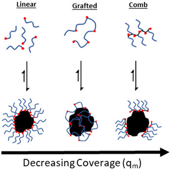

Касательно механизма действия диспергаторов, важно начать с фундаментального принципа стерической стабилизации, который лежит в основе работы сукцинимид-коннекторных диспергаторов. Если позволите, предложу в качестве вступления к изучению этой темы именно этот аспект. Почему диспергаторы препятствуют агломерации и слипанию загрязнений? Каковы естественные барьеры, которые они создают?  Необходимо помнить, из чего состоят сами тела диспергаторов, поскольку они представляют собой полимерные структуры. И когда это станет ясно, включая механизм стерической стабилизации и состав частиц, можно перейти к обсуждению борирования.
Figure-121-Mechanism-of-steric-stabilization-of-engine-oil-contaminants-Dispersants.thumb.gif.84aab29c7b14c76d30be8fcd0c48f6ff.gif1.-Separation-and-stabilization-of-solid-particles-in-a-liquid.thumb.gif.2ff9bf66cb3ad100a112aa91742930ab.gifpola29433-fig-0010-m.thumb.gif.f8bd2608044077503effb9a65c8932e4.gif1538565868369.thumb.gif.d8a137fcb2307f1b55e88c33eeea3d32.gif
С точки зрения химического состава следует отметить, что диспергаторы сукцинимидного коннектора в общем случае не только подвержены окислительным процессам, но также обладают полимерными структурами. Высокая вероятность окислительной и термической деструкции легко заметна, и ранее я уже прикреплял работу по этой теме, но также могу предоставить ссылку на исследование о возможности фиксации этой неустойчивости - https://www.mdpi.com/2075-4442/11/8/345
Таким образом, диспергатор представляет собой нечто более сложное, нежели простое вещество, и его применение требует внимательного и разумного подхода.
