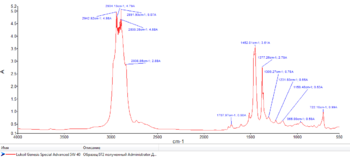

Популярное сообщение Nuclear 587 Опубликовано: 24 марта 2024 Популярное сообщение Поделиться Опубликовано: 24 марта 2024 Lukoil Genesis Special Advanced 5W-40 свежее Дата изготовления: 28.11.2023 Ссылка на описание продукта на сайте производителя: https://lukoil-masla.ru/ru/products/ProductCard/lukoil-genesis-special-advanced-5w-40-tolko-v Техническая документация: tds_genesis_special_advanced_5w-40_v.1.2_28.03.2016_rus.pdf Масло заявлено как: API SN/CF, MB 229.3, VW 502.00/505.00, ACEA A3/B3, A3/B4, Fiat 9.55535-H2/M2/N2, PSA B71 2296, 2294, Renault RN 0700/0710, АО «АВТОВАЗ». 1) Масло имеет полное право именоваться 5W-40 2) Вязкость при 100С = 14,39 сСт - в пределах привычных 13,5-14,5 сСт для легкомоторных масел SAE 40, что обеспечивает оптимальный баланс защитных и энергосберегающих свойств 3) Индекс вязкости = 170 - хороший результат, который говорит о надежной работе масла в широком температурном диапазоне для вязкости 5W-40 4) Щелочное число = 12,80 мг КОН/г - очень высокое, что говорит о большом запасе моюще-нейтрализующих свойств и ресурсе данного продукта 5) Кислотное число = 1,31 мг КОН/г - низкое для полнозольного продукта: обеспечен большой запас для роста по мере падения TBN 6) Зольность сульфатная = 1,10% - для полнозольного продукта с насыщенным пакетом присадок и высоким щелочным числом это удивительный результат 7) Температура вспышки в о.т. = 230С - нормальный результат: к термостабильности данного масла вопросов нет 8) Испаряемость масс NOACK = 10,5% - хороший результат для гидрокрекингового продукта: масло к повышенному угару не склонно; требования указанных спецификаций соблюдены 9) Температура застывания = -44С - нормальный результат для гидрокрекингового продукта 10) Содержание серы = 0,269 - серы немного благодаря чистым базовым компонентам и современному пакету присадок 11) Пакет присадок насыщенный. Скорее всего, это либо готовый китайский пакет в увеличенной концентрации, либо конструктор. Противоизносные присадки на основе соединений Фосфора и Цинка + органический Молибден в качестве модификатора трения для уменьшения износа и расхода топлива. Моющие присадки на основе соединений Кальция и Магния + минимум сукцинимида Бора в роли беззольного дисперсанта. Ик спектр Фурье говорит о том, что масло на основе гидрокрекинга VHVI. Много сукцинимидов - вероятно много дисперсантов. Вывод: перед нами хороший гидрокрекинговый продукт 5W-40 уровня АСЕА А3/В4 от ведущего отечественного производителя мирового уровня. Пакет присадок неизвестного происхождения, но по анализу все параметры выглядят весьма достойно, не уступая таковым в прошлых партиях. Из очевидных плюсов стоит отметить непривычно большое количество дисперсантов, очень высокое щелочное число, при этом низкие TAN и зольность, и все это по доступной цене. Ресурс должен быть большим на фоне аналогов. По испаряемости NOACK все хорошо: это масло уровня MB229.3, поэтому загуститель тут должен быть попроще. Вероятность покупки данного масла именно на такой рецептуре: 50/50, т.к. в нынешних условиях уважающий себя производитель должен иметь не менее 2-3 активных рецептур. (Описание Dimmy) Артикулы коды для заказа в интернет магазинах: 1644743 (1063776) - Lukoil Genesis Special Advanced 5W-40 1L 1646446 (1063784) - Lukoil Genesis Special Advanced 5W-40 5L 1599897 - Lukoil Genesis Special Advanced 5W-40 200L 1599872 - Lukoil Genesis Special Advanced 5W-40 216,5L 18 Ссылка на сообщение

Популярное сообщение torcon 85 569 Опубликовано: 25 марта 2024 Популярное сообщение Поделиться Опубликовано: 25 марта 2024 Это масло действительно не равно Lukoil Genesis CN 5W-40. Оно сильно похоже Но если посмотреть анализ Lukoil Genesis Armortech CN 5W-40 API SP, там меньше фосфора и цинка, другая вязкость. (хотя вязкость может быть разная в партиях, такое у лукойла бывало.) Ощущение у меня такое: 1 версия. Что Лукойл, да собирает свой пакет присадок, но на основе китайских ZDDP, Сa+Mg детергентов, МоDTC, дисперсанты. Поэтому масла очень схожи, но в тоже время чем-нибудь всегда отличаются. Они как будто на основе одного пакета который постоянно меняется. Там чуть чуть, тут чуть чуть. То есть небольшая разница от сборного пакета. 2 версия. Это просто какой то из Richful RF за место 8.3% положенный 10%. Ну плюс возможно дисперсанты, бустеры, потому что щелочное высокое 12.8. 6 Ссылка на сообщение

Nuclear 587 Опубликовано: 25 марта 2024 Автор Поделиться Опубликовано: 25 марта 2024 ИК-спектр для закрепления в шапке: 1 Ссылка на сообщение
